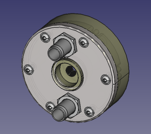

Hallo zusammen,
parallel zum vollständig wassergekühlten Twin-Projekt habe ich mir immer wieder Gedanken gemacht, wie man eine möglichst einfache Lösung für das bestehende Chimera-Kit realisieren könnte – zumindest in einer Variante mit wassergekühlten Zylinderköpfen.
Aufgrund des geringen Kolbenabstands von 124 mm lassen sich jedoch keine der derzeit am Markt verfügbaren Lösungen verwenden.
Also habe ich wieder selbst Hand angelegt und erste Untersuchungen angestellt.
Inzwischen ist ein erster Entwurf entstanden, der sowohl für die Chimera-Motoren als auch für Einzylindermotoren geeignet ist.
Dadurch ließe sich die Stückzahl erhöhen und die Herstellungskosten in einer Kleinserie deutlich besser kalkulieren.
Hier ein erster Entwurf – zunächst als Einzylinder:
Für Chimera dann so:
Kommentiert bitte mal, ob es interessant für Euch wäre, also sowohl für Einzylinder, wie auch Twin Version...

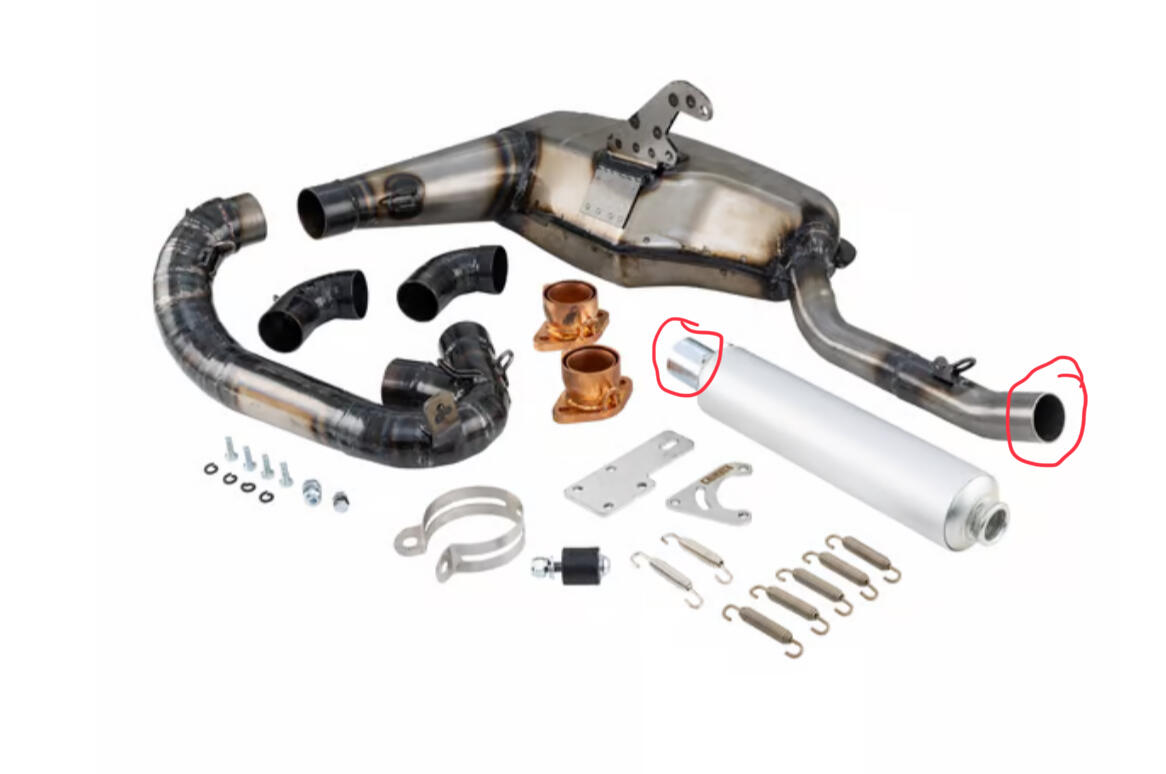

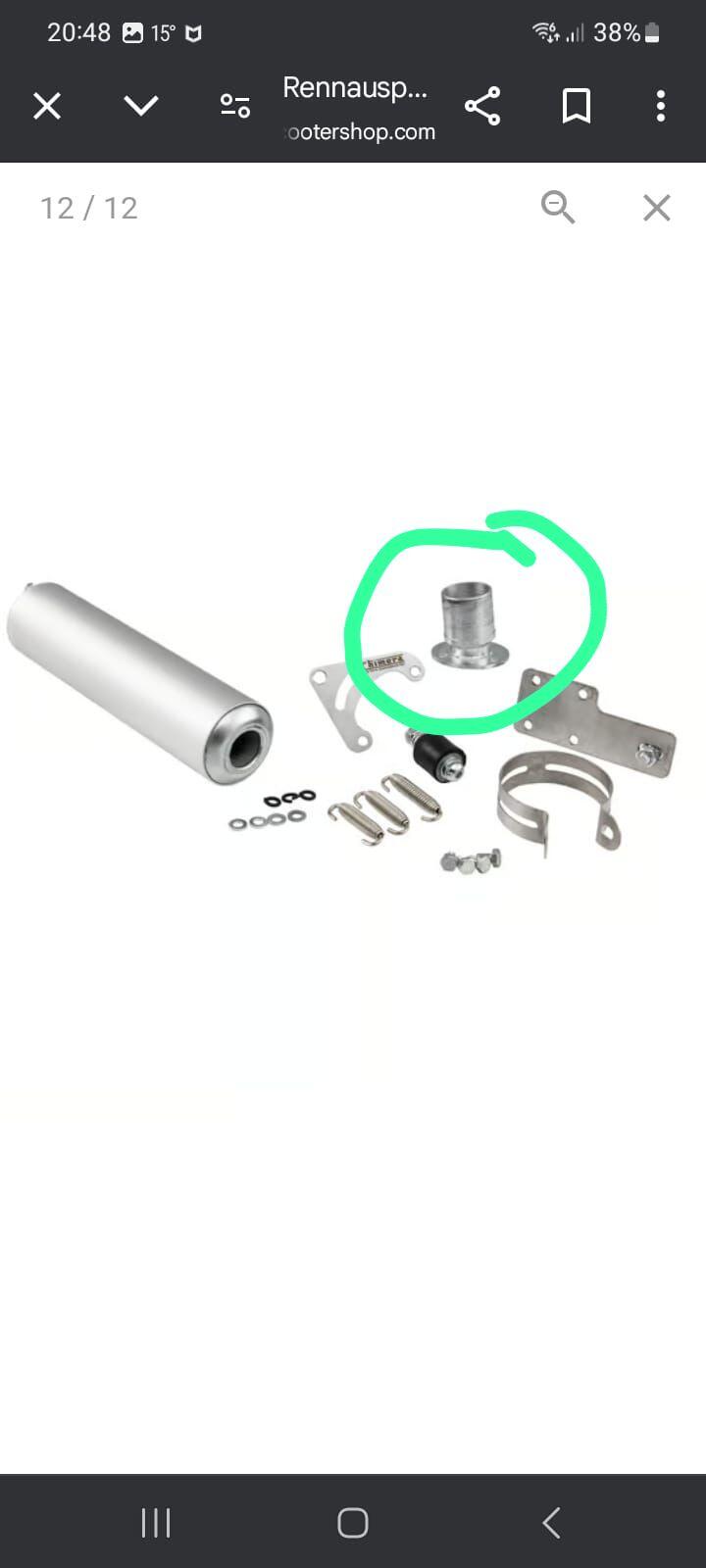

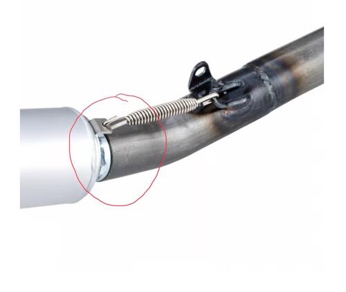

Hätte jemand ein bild vom "clubman"-enddämpfer? speziell von der anschlussseite zum korpus? Gibt es davon zwei Versionen?
Wenn ich das derzeit richtig deute, wird der auslass durch den dämpfer um ca. 1cm auf ~25mm begrenzt. Ich befürchte an der Stelle thermische Probleme.
Hierzu jemand ne Meinung?
Bearbeitet von goeksus
Ja genau. Bei mir fehlt dieses Teil und auf manchen Bildern sah es fest mit dem dämpfer verbunden aus. Da auch das Röhrchen am enddämpfer nicht bei allen vorhanden ist, gehe ich von zwei Versionen aus...
