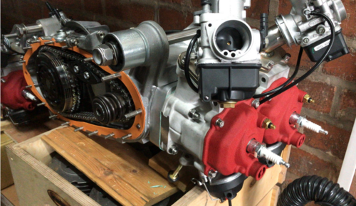

Habe die Zylinder-Beschneidungs- Schablone mal an einen neuen MK3 SS225 gehalten...
Ob sich das ausgeht?
Die Stömer machen ja einen Bogen und somit bleibt da nur 1mm oder weniger Wandung.
Muss da nochmals nachfragen, ursprünglich haben sie gesagt das es geht...sicher bin ich mir da nicht..
Hier mal Bilder 20240107_013401.thumb.jpg.6353b72325993f163f9183eb7f13b411.jpg
  • Confused 1
No risk, no fun - kannst ja bozmasse / kleber dazwischen schmieren, dann sind das zusammen >2mm :-) die CES geht heute los, gehe da nicht hin. lass mich wissen falls du nen Abstecher nach SF oder LA machst, bin ab Mittwoch in LA
So, neue Entdeckungen....
Zumindest der SS225 Zylinder stößt mit dem Membraneinlass so früh an der Motoraufnahme vom Kit an, so dass 5mm Distanz am Zylinderfuss sind...20240115_141321.thumb.jpg.9faaaa9bc13c87bcf38829be4fb8c756.jpg
Und die Ansaugstutzen (die für Monza/TS1, sollten 36mm haben) messen 28mm Innen und haben eine "unschöne" Kante.
Werde diese jedoch eh nicht verwenden...
20240115_143746.thumb.jpg.ecdc767e74fe95858b154911f8b56856.jpg20240115_144141.thumb.jpg.5f6e71e36361b401b773494f1312b7bd.jpg
Yo, es bleibt auf jeden Fall interessant...:gsf_chips:

vor 5 Stunden schrieb Lambretta-Lutz:
Ich mache mit den ss Zylindern nur rum, weil es einfach keine TS1 Zylinder gibt...ich habe nur einen relativ unbearbeiteten zur Verfügung...
Außerdem, wenn schon ein neues Projekt, dann halt auch alles...
Ich könnte dir zwei Ts1 zur Verfügung stellen zum Testen und probieren. Zum fahren sind sie aber im Auslass zu ungleich.
Hi,
mal ein kurzes Update...
Die SS225 sind gestichen...
Dafür sind 2 neue Monza Kits mit KH30 da
Welle ist mit Excenter und KTM Pleuels in Arbeit
Also alles im Prozess...
Nebenbei bin ich halt mit dem Umbau der Werkstatt beschäftigt...
Melde mich Details und Fotos, sobald wieder was zu sehen gibt...
Grüße...
  • Like 4
vor 11 Stunden schrieb Lambretta-Lutz:
Powo arbeitet aktuell an einem wahrscheinlich identischen Setup. 60mm Hub, 1mm Exzenter, 118mm Pleuel. Wird interessant, bei wem von euch dann mehr rauskommt
wir sind täglich in Kontakt, reicht ja wenn einer einen Fehler macht - oder am besten beide keine. Mehr Leistung kommt sicher bei Lutz raus, ich bleib bei den Steuerzeiten eher konservativ
