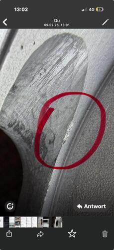

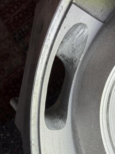

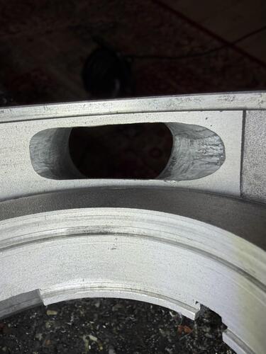

vor 18 Minuten schrieb ryoushi:
Also du meinst das geht noch? Weil das sind ja tiefe Ausbrüche. Locker 1mm tief , 4 breit und mehrere Zentimeter lang.
Ich habe hier im Forum gefunden dass Kobold sowas macht. Wer bietet denn sowas noch an?
das ist egal wie tief. Solange das Gehäuse keine Brüche hat. Dann Müll.
es wird ja Alu aufgelasert.
schau bei Dienstleistung selber bitte.
Nur weil hier einige nix davonhalten hat sich bei vielen die Reparatur des Drehschiebers mit 2 Komponeten Kleber bewährt. Ich habe dazu statt UHU Endfest JB Weld genommen und gleich die Anti Tuning Bihrung verschlossen. Der Motor lief super bis mir die Kurbelwelle un die Ohren geflogen ist.
vor 22 Minuten schrieb ryoushi:
Dann für Dumme
Fast richtig, aber Aufrauhen des Untergrunds sowie gründliches Entfetten ist schon wichtig.
Außerdem unterscheiden sich Uhu und JB in der Verarbeitung: Uhu wird, mit einem Föhn leicht erwärmt, sehr dünnflüssig. Damit erreichst du sehr gute Benetzung der Oberfläche, aber das Zeug fließt überall hin.
JB ist leicht zäher, fließt auch bei Wärme nicht, ist dafür aber auch klebriger an allem.
Bei JB  warte ich inzwischen, bis die Oberfläche kaum noch klebt (grifftrocken, das dauert), und glätte dann mit wenig Druck mit Wasser oder dünnem Tesa als Trennmittel die Fläche bzw. Form.
Beim Drehschieber verwende ich auf der Kupplungsseite ein altes Lager mit leichter Spielpassung oder einen Lagerdummy.
Anfang und Ende der originalen Drehschieberfläche lasse ich stehen, mit 3 Schichten Tesa darauf.
Zuerst trage ich den Kleber auf, lasse ihn anziehen und drücke ihn dann ohne Lager vorsichtig mit der befeuchteten Kurbelwange plan an, die bekleben Reste der Drehschieberfläche sind dabei der Anschlag.
Danach werden die beiden Anschlagflächen freigelegt, 1x Tesa kommt auf die Klebefläche als Schutz vor Ablösungen und wird bis zum Zylinderfuß geführt, die Oberfläche der Steuerwange wird minimal(!) geschmiert.
Lager und dann die Welle mit Ausschnitt zur Klebefläche einsetzen, Gehäuse verschrauben und die Welle sehr  langsam rückwärts so weit drehen, bis die Steuerwange den Klebebereich vollständig abdeckt. Dabei den Tesastreifen festhalten, damit er nicht mitgedreht wird und der Klebebereich nicht verzogen wird -> aushärten lassen.
Einer (alte) Welle mit scharf angeschrägter Kante der Steuerwange mit Lager oder Dumny zum 'Abdrehen' des Klebers verwenden.
Alternativ vorsichtig nacharbeiten mit dünnstem Nassschleifpapier auf der Welle, ohne Lager, weil sonst der Abstand wieder zu groß werden kann.
Ich habe das richtige Drehschieberspiel mit Ventilschleifpaste eingestellt. Also Ventilschleifpaste zwischen Kurbelwellenwange und Drehschieber.
