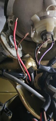

bin soweit zufrieden mit den Tacho Karacho. Habe vor einigen Monaten auf DC umgestellt und verwende seit dem den SIP Drehlzahlgeber. Der ist am Zündkabel mit Kabelbindern befestigt.
Hat ein paar Wochen funktioniert. Jetzt habe ich das Phänomen, daß die Drehzahl ab 4000 unter Last nicht mehr zuverlässig angezeigt wird. D.h. wenn ausgekuppelt werden Drehzahlen über 4000 ganz normal erfasst. Im eingekuppelten Zustand fällt die Drehzahlmessernadel in den Keller und zeigt nichts mehr sinnvolles an.
Habe schon alle Lötverbindungen geprüft, aber finde den Fehler nicht...
Kabelbinder zur Befestigung am Zündkabel habe ich auch neu drauf...
Jemand einen Tipp für mich???
