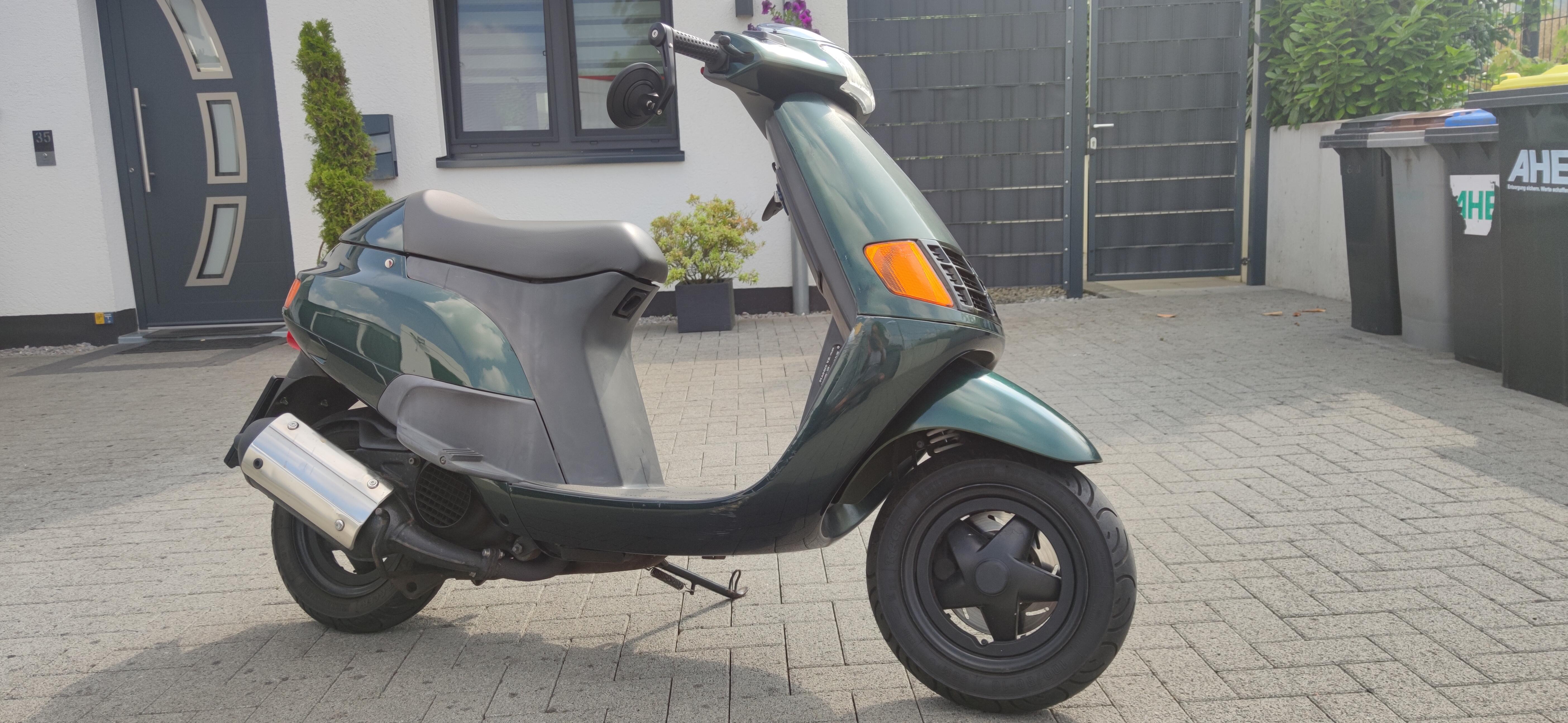

Moin zusammen. Die Simmerringe habe ich nun ausgetauscht. Der Vergaser ist mit neuen Düsen bestückt und abgedichtet. Ein neuen Choke habe ich ebenso eingebaut. Läuft jetzt sehr gut und springt auf Knopfdruck an.
Vorher
Nachher
