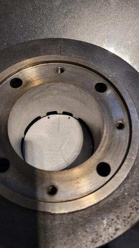

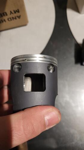

Bei "uns" wurden die ersten beiden GRV ebenfalls verbaut.
Einmal mit 28er Vergaser und VSP Race, einmal mit 25er (Conversion Gummi) und EGIG Banane Sport. Beide Motoren sind mit einer 51/97 Kurbelwelle ausgestattet.
Aus der Schachtel und auf ungeplanten Gehäusen ergaben sich folgende Werte:
  • Quetschkante bei 1,6x
  • Kolbenunterstand bei 1,0x
  • Steuerzeiten bei ca. 176/116
Zylinder wurden oben dann entsprechend abgedreht und unterlegt.
So liegen die Steuerzeiten jetzt bei 184/124 und die Quetschkante bei 1,1-1,2.
Leistungsmessung liegt keine vor aber schiebt gut und "Hinterradtest" bestanden.
Edit: Kanten mussten gebrochen werden; Ansaug- und Auslassbereich wurde geglättet, da der Guss hier sehr "rau" war.

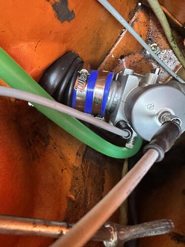

vor einer Stunde schrieb Motorhuhn:
Passt der Zylinder, mit genügend Luft, ins Chassis, oder muss man da wieder Klimmzüge machen, um nicht schneiden zu müssen?
Staubschutz hinterm Polrad muss weg und eventuell etwas "dengeln" beim Loch Richtung Vergaserraum.
Also Plug&Play :)
