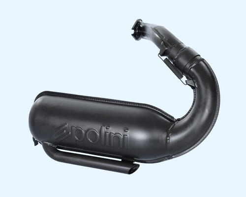

Ja, wenn man das nicht will, dann doof. Mich stört die Optik nicht. Mir gings in erster Linie darum den Polini in Verbindung mit dem M1B für die Stadtkarre leise zu bekommen. Der wird jetzt dann (hoffentlich) so eingetragen.

Oben drauf kommt dann ein neuer Stinger mit Anschluss für einen Dämpfer „PM40 ähnlich“. Halterung auf die andere Seite passend für PK und 54Hub. Dauert noch, aber ich werde berichten.
Schöner Nebeneffekt: der fehlende Polini Schriftzug
DANKE.....FROIIIIINNNDDDDDD.
Ich hab dank Dir jetzt von meinem Sohn den Auftrag bekommen, dass doch so umzusetzen wie unprünglich geplant.
Hatte den Dämpfer von Gianelli ausm Ebay und etwas gekürzt in der Länge. Der hat 22mm Innenmaß. Der Passt direkt auf das Röhrchen drauf zum stecken, brauchst also keine Flanschplatte.
Hab dann so zum Spass den Dämpfer oben auf die Belly gelegt und prompt kam die Message: " das sieht schon viel geiler aus. Papa mach mal besser so. Der Kollege ausm GSF hat das auch so gemacht".
ALso mein Fazit ist:
Den kleinen Anschlussbogen Belly zu ESD muss man direkt mit abändern, den ESD um fast die Hälfte kürzen, damit das überhaupt von der Länge her bis zum grossen Bogen zur Belly passt. Dann läuft der ESD so nah am Rad vorbei, dass man das Auslassrohr vom ESD NICHT hinter dem grossen Bogen führen kann.
Also muss der ESD quer über die Belly und vorne rum am Bogen entlang laufen. Das passt auf jeden Fall ganz gut.
Lautstärketechnisch ists auf jeden Fall dumpfer und das knallen ist weg....aber so richtig leiser ists laut dB Meter vom Handy nicht.
UND...was hält der TÜV von der Umbauaktion wenn er das eintragen soll? Was denkt ihr?
ich würd das maximal so wie ichs gemacht hab umbauen, da ist der aufwand gering und es sieht unauffällig aus.. man sieht den dämpfer nicht, wenn man daneben steht. der fox dämpfer ist zudem  auch wertig und angenehm. aber ich fände einen alternativen krümmer nett, der die banane etwas höher hängt. EDE2DE15-5805-4352-B171-70B31E104A32.thumb.jpeg.3b175a4f48d8f8e2d56712a3669d5624.jpeg

Nabend, ich hätte auch Interesse am Polini Racing für die PK, nur leider gibt es die Version nicht für die PK und somit müsste man das Blech Cutten und das möchte ich ungern. Hat schon jemand den Racing umgeschweißt? Die Racing Version wird es auch erstmal nicht geben für die PK Modelle.....Schade eigentlich.

is there a « DGM » number on the Poloni Banana R (Racing) version ?
thank you
I have a 1975 Primavera (big glove box)
136 MHR malossi
Direct cilinder MRT Reed
28 PHBH
Ignition Polini 1,2kgrs
18-21 and 27-69
actually exhaust is a Dexter Classic Box 32mm
but really noisy and the performances are not so really good…
Merci beaucoup pour votre aide😉
Polini ne parle pas de problèmes d'installation sur les Vespa « d'avant 1976 » avec la grande boîte à gants.
tu penses que ça ira ?
et pensez vous que ce sera mieux que le boitier Dexter Classic sur un Malossi MHR 136 ? Timing is 124-179 they say on Scootercenter website
Bearbeitet von Sven59630
You shouldn't have any installation problems.
Does the Polini have more bang than the Dexter?  - I don't know, it depends on your engine, but in any case the Polini R is not bad at what it does.
I'm not sure if your exhaust is the problem, but that your exhaust port on the cylinder only has a diameter of 28mm and the diameter of your exhaust manifold is 32mm. That sounds like a throttle to me, but I'm sure the professionals here can tell you more. Perhaps the 28mm version of your exhaust would fit your setup better.
BTW, may I recommend deepl.com as a translator, it's much better than Google and makes it easier for you.
(deepl.com translation)
Ja, mein Dexter-Auspuff hat 32 mm, weil ich mich auf ihre Informationen verlassen habe, die 28 mm Kurzhub unter 125 und 32 mm darüber, also Langhub, angeben.
Der Polini ist in 29mm
und auf der SIP-Website geben sie an, dass mein Modell keine Änderungen hat und auf der Polini-Anleitung steht, dass man einfach einen Dämpfer haben muss, der mindestens 300mm lang ist.
