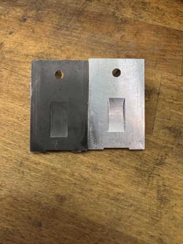

Die Tage habe ich einen Malossi Sport mit Polini Box und 24er si abgestimmt (leider ohne AFR) und bin beim Stottern bei kleinem Hub ein kleines Stück weiter gekommen!
Nebenbei habe ich das Bild mit den Schieberstellung von weiter vorn aktualisiert, nachdem ich einen 24er Vergaser aufgeschnitten habe (siehe Optimierungtopic) und etwas genauer vermessen konnte.
Dabei ist mir dann auch aufgefallen, dass die Markierung 0% an meinem Gasgriff ja der Leerlauf ist - der Schieber ist also schon etwas raus, was eigentlich ca. 8% entspräche. Das führte zu kleinen Ungenauigkeiten in meiner Denkweise. An meinem Gasgriff sind 1/8 Hub also nicht deckungsgleich mit 12.5% im Schieberstellungsbild weiter vorn. Das ist aber wichtig, um zu verstehen, wann die ND Bohrung und der Schieberausschnitt öffnet, bzw. die HD einsetzt. Letztere scheint nämlich generell sehr früh (ca 1/8 Gas) einzusetzen, das konnte ich bei drei ganz unterschiedlichen Motoren beobachten (einfach oben rein schauen und das Zerstäuberrohr beobachten).
Hier das aktualisierte Bild:
Die  ND Bohrung ist also im Leerlauf noch knapp zu oder, je nach Einstellung, auch schon ganz knapp offen. Dreht man die Leerlaufschraube zwei Umdrehungen rein dann hat man etwa 1,5 mm Hub gemacht und bei 1,6 mm Hub öffnet schon die Nebendüsenbohrung wegen der Knabberecke. Das ist sehr interessant!
Denn diese LL-Stellung ist nun an meinem Gasgriff mit 0% markiert und ein Öffnen des Griffs auf 1/8 entsprechen einem Schieberhub von 4,5 bis 5 mm. Die Nebendüsenbohrung ist dabei also schon lange offen (ab 3.8mm Hub) und gleichzeitig sabbert es bei 1/8 auch schon aus dem HD-Zerstäuber, wenn man oben reinschaut!
Beim 26er verhält sich das übrigens etwas anders, weil eben der Schieber im LL viel weiter zu ist, die ND Bohrung aber an der selben Stelle sitzt. Das haben wir ja eine Seite weiter vorne mit der Modifikation der Knabberecke kompensiert. Und hier zuviel wegzunehmen war auch nichts, weil dann der ND Kanal schon offen ist! Ich denke es sind eben exakt die 0.7 mm, um die der Schieber wegen des grösseren Durchmessers weiter reinwandert, um den LL zu halten!
Nebenbei: Beim 24er führt das Erweitern der Knabberecke zu starkem Anfetten (ND Bohrung offen) und schlecht einstellbarem LL, wie Migel71 weiter oben auf der Seite festgestellt hat.
Es scheint also so, als ob dieser kleinste Hubbereich von ca. 1.8 - 4.5 mm zu fett ist, weil es, abhängig von der gewählten Bedüsung, aus der ND Bohrung und der HD Bohrung fördert. Um diese Vermutung zu bestätigen, werde ich versuchen, die Hauptdüsenförderung im kleinen Schieberbereich mit Hilfe der Mischrohre und der Hauptluftkorrekturdüsen zu minimieren.
