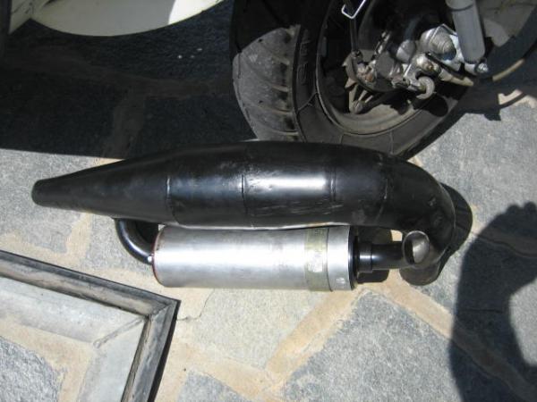

swissscooter Geschrieben 22. April 2007 Teilen Geschrieben 22. April 2007 So hab auch mal gute Neuigkeiten. Mein Mugello läuft Krümmer hab ich mit Schraubstock und Eisenstange "angepasst" Jetzt flutscht der Puff fast drauf. Hab festgestellt, das die Sito Nachbaukrümmer länger sind. Nach dem Biegen hab ich den Krümmer noch um 1.5 cm gekürtzt (nicht vor dem Biegen Kürzen, da wenn das Rohr nicht satt in den Krümmer passt, das Ende leicht oval gedrückt wird).Nur gelaufen ist sie trotzdem nicht. Ohne Choke nur Fehlzündungen und keine Leistung. Angesprungen ist sie erst nach 100m anschieben. Hab alle Düsen durchprobiert etc. Keine Besserung. Hab dann das Vergasergehäuse getausch... und siehe da, Roller springt beim ersten Kick an und läuft so wie er soll.Momentan fahr ich noch den Lince O'Puff, was das Ganze natürlich noch einbremst. So bald meine SX fertig ist und den Segen der Gesetzeshüter hat, kommt der DL Puff ohne Pilz auf die DL (und die SX bekommt einen Angilotti Sito. Ich weiss, umgekehrt wär besser, ev. bekommt die DL dann mal den Casa Clubman).Die Aktion mit der leeren Luffibox hätt ich mir sparen können. Der Motor läuft sauberer seit ich wieder das originale (ungeöffnete) Airscoop verbaut hab. Abgedüst ist der 22iger nach den Angaben von Cambridge. Nebendüse musst ich extra in England bestellen. Seit da auch eine 55iger (statt 45) drinn ist dreht er auch ohne Loch hoch. Nur oben rum geht noch nix, aber das liegt am Puff denke ich. Link zu diesem Kommentar Auf anderen Seiten teilen Mehr Optionen zum Teilen...

swissscooter Geschrieben 23. April 2007 Teilen Geschrieben 23. April 2007 das verwundert jetzt ein wenig...dass der mit orginalairbox besser gehtevtl fetteres mischrohr verbauen bei offener airbox...welche hd ist momentan montiert?Box ist offen, nur der Airscoop ist kein "ausgebrochener". HD ist eine 110er. Kann dann mit anderem Puff weiter Setupversuche vornehmen. Link zu diesem Kommentar Auf anderen Seiten teilen Mehr Optionen zum Teilen...
