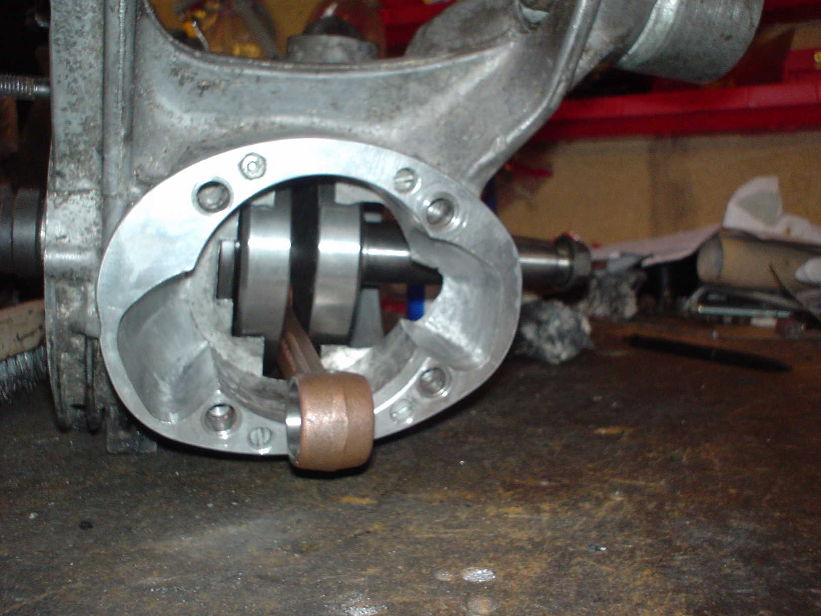

    • Kronenmutter ist ein Linksgewinde. Der Drehschieber sieht nicht mehr so richtig gut an. Mit der Uhu-Endfest Methode versuchen zu reparieren.
    • Moin, bin bei der Motorrevision einer Sprint 125 (mit Pinasco 177 setup) Zwei Fragen: Die Kronenmutter auf den 1.Bild musss wohl raus, damit das Lager gewechselt werden kann. Sitzt bombenfest, muss wohl mit viel Wärme ran. Ist das eventuell ein Linksgewinde?   Die Drehschieberfläche ist etwas mitgenommen, aber die Riefen scheinen mir so klein und die breitere so flach, dass manns noch durchgehen lasen könnte ohne Reparatur. Die lange schmale Riefe geht gerade so an der Ansaugöffnung vorbei. Was meint ihr?   Ich hatte keine Probleme mit dem Standgas, zog auch ganz gut, nur Justierung des Gemisches war kaum möglich. Glaube aber, dass das an der zu grossen Nebendüse lag. Nach Zündkerze zu fett im mittleren Drehzahlberich aber OK bei annähernd Vollgas. (War noch beim einfahren des Zylinders, daher kein Dauervollgas.)
