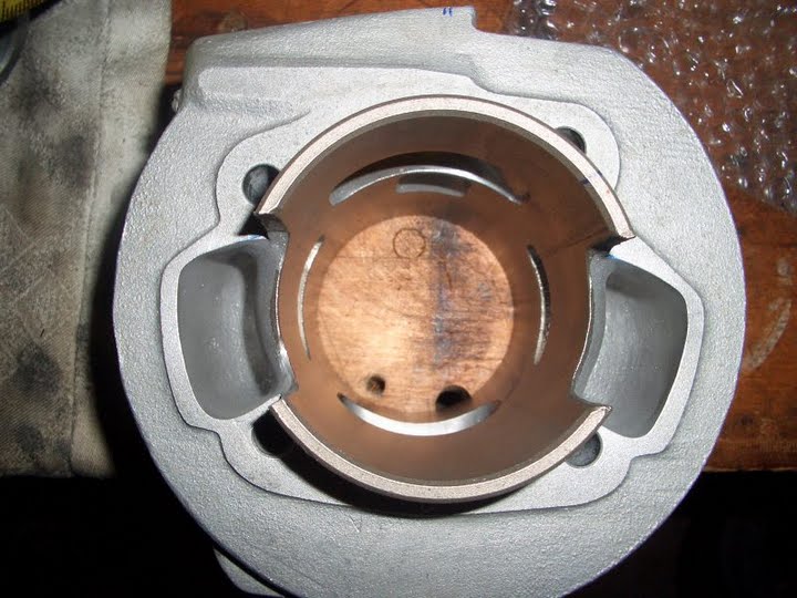

mpq Geschrieben 15. März 2011 Teilen Geschrieben 15. März 2011 (bearbeitet) meine neue Ausbaustufe Mugello V4:angestrebt sind 30 PS !!mpq Bearbeitet 15. April 2011 von mpq Link zu diesem Kommentar Auf anderen Seiten teilen Mehr Optionen zum Teilen...
gravedigger Geschrieben 15. März 2011 Teilen Geschrieben 15. März 2011 meine neue Ausbaustufe:angestrebt sind 30 PS !!mpqgibts kurven von der alten ausbaustufe? Link zu diesem Kommentar Auf anderen Seiten teilen Mehr Optionen zum Teilen...
mpq Geschrieben 15. März 2011 Teilen Geschrieben 15. März 2011 gibts kurven von der alten ausbaustufe?ca. 26 PS, spitz ausgelegt mit JL4, so wie ichs mag.war ein Mugello V3:mpq Link zu diesem Kommentar Auf anderen Seiten teilen Mehr Optionen zum Teilen...
gravedigger Geschrieben 15. März 2011 Teilen Geschrieben 15. März 2011 (bearbeitet) diagramm gibts keins wegen verlauf und so? Bearbeitet 15. März 2011 von gravedigger Link zu diesem Kommentar Auf anderen Seiten teilen Mehr Optionen zum Teilen...
mpq Geschrieben 15. März 2011 Teilen Geschrieben 15. März 2011 (bearbeitet) diagramm gibts keins wegen verlauf und so?ne leider nicht, ist aber spitz, wie gesagt, so ab 5500 1/min gehts erst richtig ab, dreht bis 11.000 !!Band ist OK !!! ist natürlich kein Dampfhammer, hat ja nur 200cc !! aber richtig geil zu fahren, immer schön im Drehzahlbereich muss man den aber schon halten.Muss mal schauen ob ich ne Möglichkeit habe aufn Prüfstand zugehen.mpq Bearbeitet 15. März 2011 von mpq Link zu diesem Kommentar Auf anderen Seiten teilen Mehr Optionen zum Teilen...
