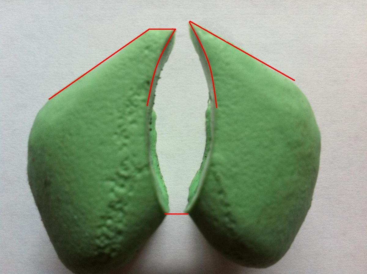

so,
nach dem Prüstandslauf hier, http://www.germansco...__p__1067175317, habe ich mal den Zylinder gezogen, weil ich da den Fräser nochmal reinhalten will.
Habe nen Abguss gemacht von den beiden Überströmern:
wie zusehen ist, sind die Überströmer am Eingang in die Laufbahn, komplett unterschiedlich, sowohl im Eintrittswinkel wie auch in ihrer Länge.
Eigentlich müssten beide so sein wie der rechte Abguss, also spitz und OHNE Kante ??!!??
Oder was meint Ihr ?
Einen Vergleichsabguss hat keiner, oder ? :wacko:

Läuft doch eh, oder?
Wenn du maximale Leistung suchst solltest du evtl den Zylinder wechseln.
Ich glaub die wenigsten hier nehmen Abdrücke von den Ü-Strömer.
Bearbeitet von Blauweiße 0
so,
post-29329-0-55490600-1338459691_thumb.j
Ausbessern, was anderes wird dir eh nicht übrig bleiben
