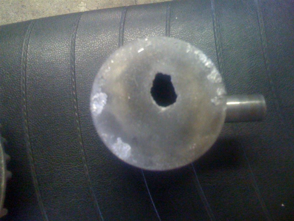

Eher zu hohe Verdichtung ... Das alleine reicht m.E. aber kaum. Zumal Du das Klingeln kurz vor dem Exitus dann deutlich hören solltest. Kontrolliere auch einmal, wie tief die Kerze im Brennraum sitzt. Und poste bitte mal ein Bild des Kolbens, sollte er gelocht sein (Kolbendach und -Boden).

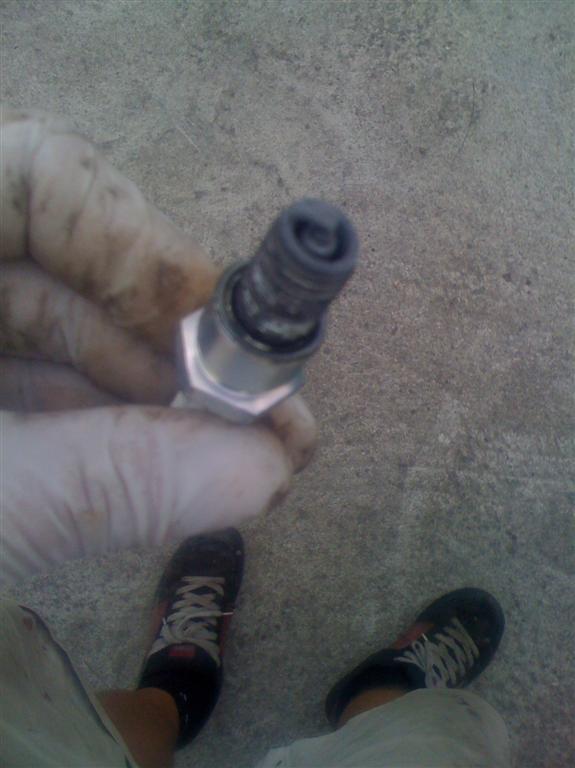

Die Kerze sollte halt schlicht nicht in den Brennraum reinragen. Nicht jeder kontrolliert das vor Einbau, ob die Kerze im Kopf bündig steht oder ob doch drei Gewindegänge überstehen. Im letzteren Fall könnte Funkenerosion "langsam" ein Loch schlagen.

Ich denke mal das ich morgen oder Mittwoch da bei gehe,,,dann kommen Bilder....wenn ich mich recht erinnere, ragte die Kerze nich in den Brennraum,
aber genau weiß ich das nicht....

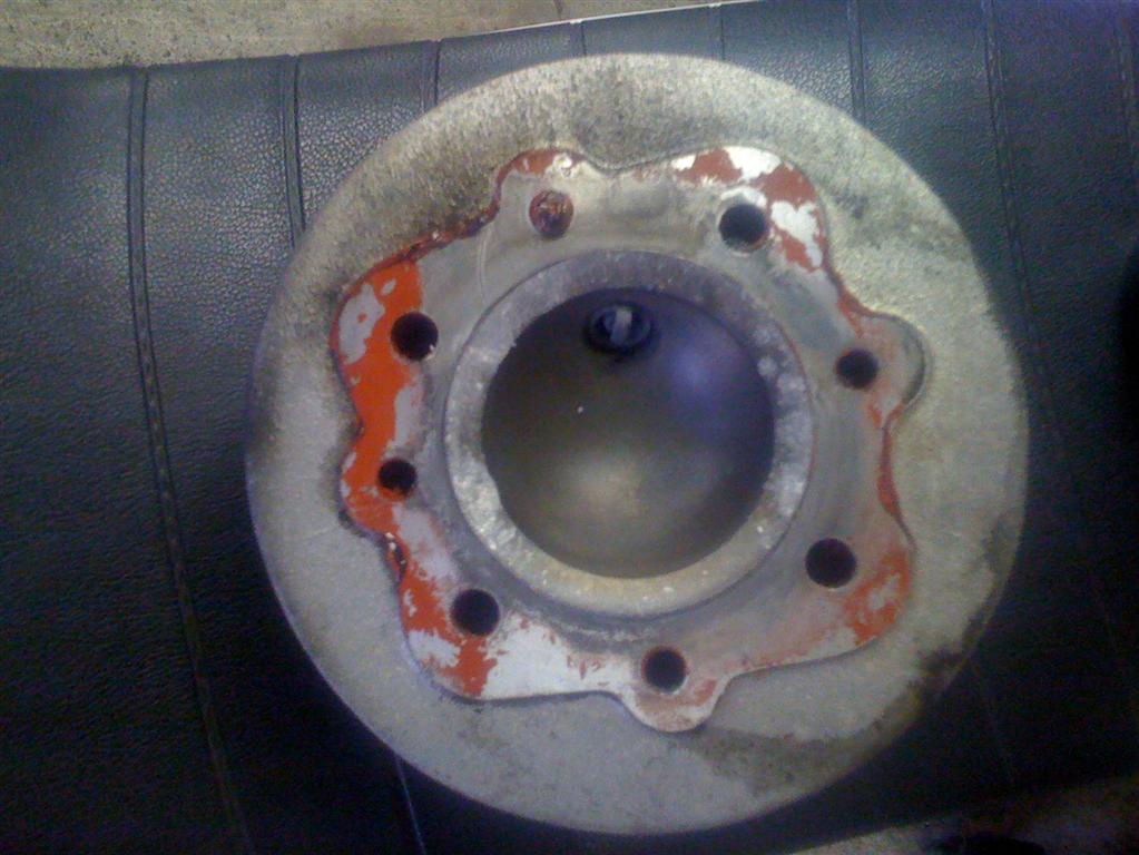

jup....schickes Guckloch drin....
post-10608-0-89551200-1345110676_thumb.jpost-10608-0-99287700-1345110678_thumb.jpost-10608-0-23205600-1345110680_thumb.j
ich geh aber davon aus, das es bei mir an der Quetsche liegt....die liegt nämlich bei 0,7mm .wacko:

was fährt man denn im allgemeinen für ne Quetsche auf dem Mugello
1,2 - 1,5

würde sagen, der boden wird "langsam" abgetragen, und dann wenn er zu dünn wird, bricht er eben unter dem druck weg.

Hmm, kleine Quetsche macht aber tendenziell eher ne kältere Verbrennung. Die echten Racer bemessen die QS-Höhe m.W. nach der (errechenbaren) squish-velocity und kommen damit schon mal auf eine QS-Höhe von 0,8mm und so.
Die hier so oft zitieten mind. 1,2mm sind wohl eher so Themen wie höhere Sicherheit gegenüber Fertigungstoleranzen und / oder Lagerspiel o.ä. geschuldet. An Streckung der Pleuelstange durch Massenkräfte muß man wohl hier noch nicht denken. :whistling:
Zu heiße Verbrennung wegen zu hohem Verdichtungsverhältnis durch zu dünne Kopf- oder Fußdichtung kann natürlich schon sein, hat dann aber eigentlich nicht direkt etwas mit der QS-Höhe zu tun.
rein optisch wird die MSV bei der geringen QF keine problem machen und die verdichtung sollte bei der großen kugel auch mit 0.6mm QS nicht zu hoch liegen.
an der px bin mich mal ein halbes jahr versehentlich mit 0.6 spalte und 13:1verdichtung rumgedüst, was problemlos funzte und der kopf hatte wesentlich mehr quetschflächenanteil als obiger.
