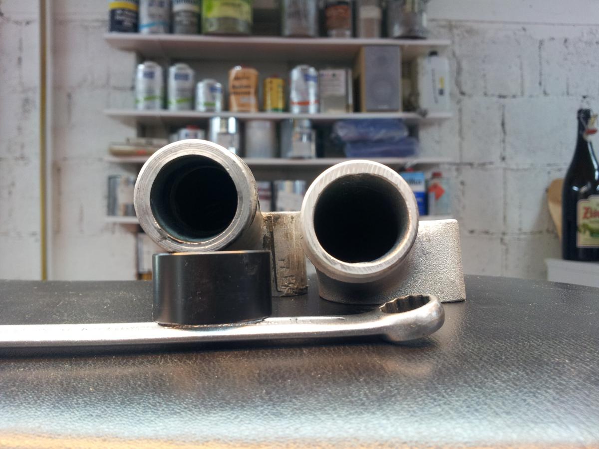

Thema ist, dass ich einen Ansauger am kleinen Mugello montiert habe, der mich den Vergaser in keiner brauchbaren Position montieren,
dafür aber am Silentblock anstoßen lässt.
Nun weiß ich nicht, ob der Ansauger "schuld" ist, oder der Mugello.
Weißt man, ob am kleinen Mugello die Ansaugermontagefläche komplett anderes steht oder geneigt ist, als am Standardzylinder?
Swissi schrieb einmal, ich hätte u.U. wohl schlichtweg die falsche Ansaugervariante (Lambro?!) verwendet. Hä?! :blink:
problem ist dein stutzen. die tino stutzen harmonieren mit allen vergasern. kürzt man den ansauger kann, je nach vergasertyp, der vergaser an die lufthutze stoßen. (lufthutze mit zusätzlicher öffnung ser3)
  Am 13.12.2013 um 10:21 schrieb clash1:
Gestern nun endlich die ASS getauscht. Das Ergebnis ist eindeutig.
Am Evergreen am Rücken aber abnehmen müssen, damit Scheibe und Mutter plan anlaufen können.
