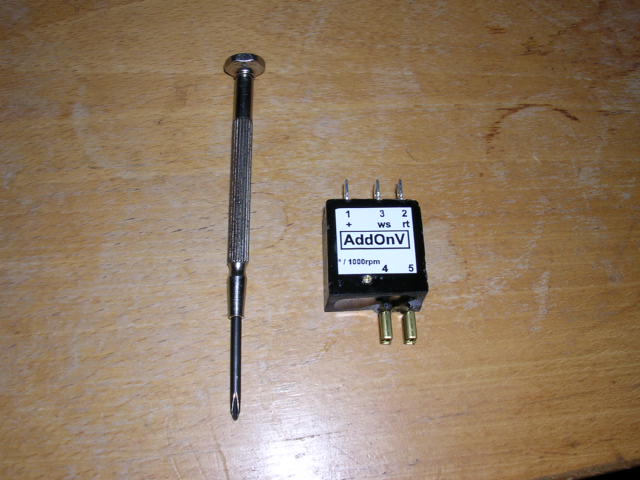

highko Geschrieben 27. August 2005 Teilen Geschrieben 27. August 2005 Moin,hier mal ein Bild von dem guten/ kleinen Stück:Süß, nich?? :love: MfG, Heiko. Link zu diesem Kommentar Auf anderen Seiten teilen Mehr Optionen zum Teilen...
amazombi Geschrieben 30. August 2005 Teilen Geschrieben 30. August 2005 sehe ich das richtig und das dingens braucht auch noch eine 12volt versorgung? wenn ja, geht das auch über batterie? was zieht das teil denn so, und wenn's ausfällt, steht die veranstaltung dann erst kurz auf maximal früh und dann dauerhalft still? habe mir auch so was gesichert und will das auf meiner kreisfahrkarre verbauen, und da sind frei nach dem motto "alles raus was keine miete zahlt" nur die für die zündung notwendigen dinge auf der grundplatte drauf. Link zu diesem Kommentar Auf anderen Seiten teilen Mehr Optionen zum Teilen...
Fexsl Geschrieben 30. August 2005 Teilen Geschrieben 30. August 2005 (bearbeitet) Von Vollgasmotoroller.com:Technische Daten:Versorgungsspannung: 12V- 45V Gleichspannung 12V (effektiv) WechselspannungStromaufnahme: max. 6mADie Elektronik benötigt eine Versorgungsspannung aus dem 12V- Bordnetz des Rollers (Gleich- oder Wechselstrom).hab mir auch mal eine gesichert! Mal sehn was so ein 136er aushällt!? 30°-2°/1000 Bearbeitet 30. August 2005 von Fexsl Link zu diesem Kommentar Auf anderen Seiten teilen Mehr Optionen zum Teilen...

amazombi Geschrieben 31. August 2005 Teilen Geschrieben 31. August 2005 also geht auch mit einer batterie. und was passiert wenn die leer ist? lässt das teil dann den zündfunken zu dem maximal frühen zeitpunkt durch der quasi statisch eingestellt ist? oder gibt's gar keinen zündfunken mehr? letzteres wäre eigentlich cooler. Link zu diesem Kommentar Auf anderen Seiten teilen Mehr Optionen zum Teilen...

amazombi Geschrieben 31. August 2005 Teilen Geschrieben 31. August 2005 ich hab's hier liegen und würde eventuell am wochenende einbauen, dann auch mit leistungskurven. habe aber nur den rennhobel zur verfügung, und da fehlen halt die versorgungsspulen. wenn ich jetzt eine batterie anklemme und die leer geht, platzt mir dann meine karre mit 30 v.o.t. oder wie ist das? oder bleibt sie nur stehen? Link zu diesem Kommentar Auf anderen Seiten teilen Mehr Optionen zum Teilen...
Brosi Geschrieben 31. August 2005 Teilen Geschrieben 31. August 2005 (bearbeitet) Hast du kein Batterieladegerät oder nen 12V Trafo von ner elektrischen Eisenbahn? Sowas eignet sich nämlich sehr gut als störungsfreie 12V Stromquelle... . Die Antwort auf deine Frage ist natürlich in jedem Fall interessant, da der "Versorgerstrom" immer ausfallen kann, während der "Zündstrom" bestehen bleibt!Edit fällt ein, dass bei Fahr-Leistungsmessung mit GSF-Dyno, der "Tipp" mit den netzgebundenen Stromversorgern natürlich fürn Arsch ist. Bearbeitet 31. August 2005 von broz666 Link zu diesem Kommentar Auf anderen Seiten teilen Mehr Optionen zum Teilen...
2Stroker Geschrieben 31. August 2005 Teilen Geschrieben 31. August 2005 Einen Tod muss man sterben!Entweder direkt nach dem Spannungsregler oder der Batterie anschließen.Wenn kein Strom mehr kommt steht das Teil na klar statisch. Link zu diesem Kommentar Auf anderen Seiten teilen Mehr Optionen zum Teilen...
amazombi Geschrieben 31. August 2005 Teilen Geschrieben 31. August 2005 Einen Tod muss man sterben!Entweder direkt nach dem Spannungsregler oder der Batterie anschließen.Wenn kein Strom mehr kommt steht das Teil na klar statisch.<{POST_SNAPBACK}>statisch auf meinetwegen 30°? aua. und nochmal: von was für einer leistungaufnahme reden wir bei dem teil? wäre schon schick wenn man sich ausrechnen könnte wie oft man an etwa an die batterie ran muß.@broz666:du bist ja schon selbst auf das problem gekommen. ich glaube kaum dass mir auf der geraden jemand platz macht nur weil ich mit einem prüfstandsausdruck wedele auf dem meine karre erwiesenermaßen voll viel mehr leistung im unteren drehzahlbereich hat. Link zu diesem Kommentar Auf anderen Seiten teilen Mehr Optionen zum Teilen...

jannek Geschrieben 31. August 2005 Teilen Geschrieben 31. August 2005 (bearbeitet) und nochmal: von was für einer leistungaufnahme reden wir bei dem teil? wäre schon schick wenn man sich ausrechnen könnte wie oft man an etwa an die batterie ran muß.<{POST_SNAPBACK}>Steht doch weiter oben, max 6 mA. Mit 2 9V-Block-Akkus in Reihe reicht das für min. 20 Stunden Fahrzeit. Falls du keine 24 Stunden-Rennen auf dem Plan hast, dürfte es für ne Saison reichen. jan Bearbeitet 31. August 2005 von jannek Link zu diesem Kommentar Auf anderen Seiten teilen Mehr Optionen zum Teilen...
amazombi Geschrieben 31. August 2005 Teilen Geschrieben 31. August 2005 Steht doch weiter oben, max 6 mA. Mit 2 9V-Block-Akkus in Reihe reicht das für min. 20 Stunden Fahrzeit. Falls du keine 24 Stunden-Rennen auf dem Plan hast, dürfte es für ne Saison reichen. jan<{POST_SNAPBACK}>jaja, lesen bildet. schon peinlich. 20 stunden? wird knapp, könnte aber reichen. Link zu diesem Kommentar Auf anderen Seiten teilen Mehr Optionen zum Teilen...
