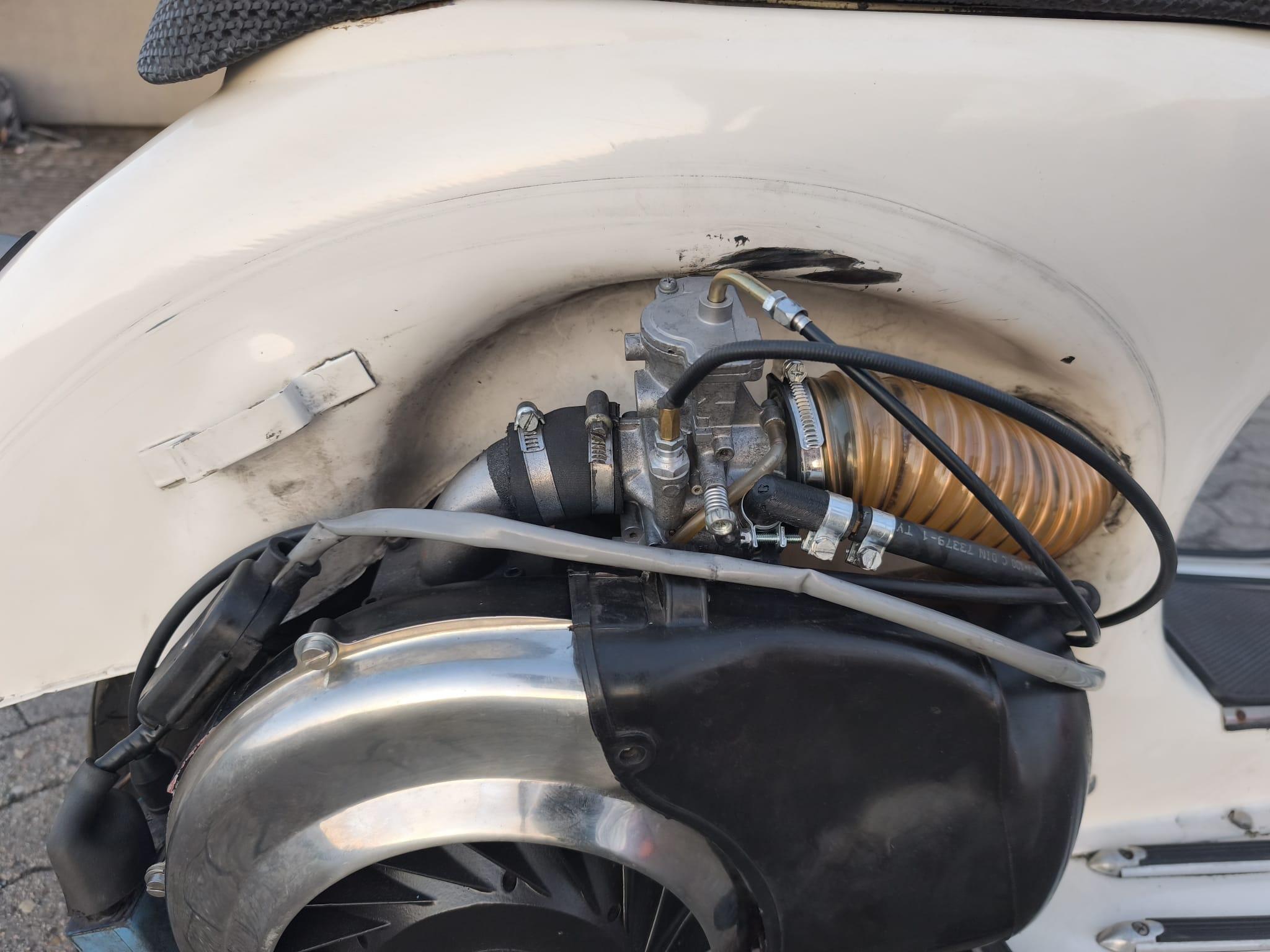

Mittlerweile ist sie angemeldet und hat schon 380km hinter sich gebracht. Es macht einfach Spaß sie zu fahren.
mein paar Sachen gibt es leider noch.
Feder vom seitenständer hat sich leider nach ca. 2 Wochen verabschiedet, muss ich morgen mit sc Kontakt aufnehmen.
Gefüllt läuft sie untenrum zu fett, bis ca. 4200 Umdrehungen stottert sie, kommt im ersten aber sauber und will auch immer steigen 🫣 am Vergaser sifft sie extrem raus (ansaugung zum Rahmen) , das sich sogar Benzin im dumbo sammelt. Im oberen Drehzahlbereich läuft sie super, längere Vollgas Fahrten alles top.
Vielleicht hat ja einer von euch nen top für mich.
lg
Patrick
