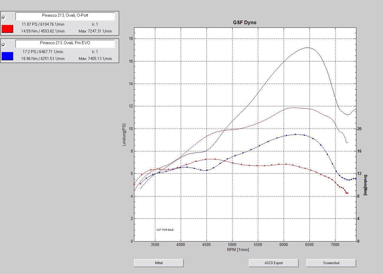

Hier das von Pietzke gepostete Diagramm ermittelt via GSF Dyno:
Schön zu sehen wie der Motor mit einer Resoanlage regelrecht aufatmet und für den Drehschieber mit einer solch milden tuningstufe richtig Dampf macht!
Hier mein Motor (Rally original) mit gestecktem Pinasco neueren Baujahres (mit Poliniclon Kolben) , recht hohen Steuerzeiten sowie dem sehr hoch verdichtetem orig. Pinascokopf mit viel Quetschfläche:
Im direkten Vergleich der original Auspüffe sieht man wie bei 4000U/min eine Drehmomentdifferenz von nahezu 5Nm vorhanden ist. Dieser Verlust kann bedingt durch das Drosselverhalten durch den orig. Auspuff im oberen Bereich nicht mehr eingeholt werden. D.h. meines erachtens sind die von Pietzke durchgeführten Maßnahmen nur für sportliche Tourenmotore mit entsprechender Resoanlage sinnvoll, ein lowrevver wie der Pinasco in Verbindung mit einem orig. Auspuff braucht soviel zuwendung gar nicht ;)
Hoffe das wird hier richtig verstanden, ich will pietzkes Arbeit nicht schmälern!
Ganz im Gegenteil, es bestätigt ja nur die Tauglichkeit vom orig. Zylinder Design auch für höherer Leistungen im Verbund mit langstreckentauglichkeit.
Hab das nur mal reingesetzt damit man einen vergleich von 'tuned' zu 'untuned' hat und sich der geneigte Leser selbst ein Bild machen kann (Kann ja auch sein das die Aufzeichnung mit dem GSF Dyno beim orig. topf daneben hing).
Gruß Uwe!

beispiel mit 3 originalauspuff diagramme
polini 177, pinasco 225, malossi 221
wobei der pinasco noch nicht voll ausgereizt ist
Bearbeitet von freakmoped
