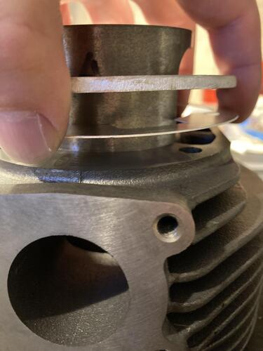

bin jetzt mal um 0,7 raufgegangen. Kopf 0.7 abgedreht , qs 1mm.
Fudi jetzt 5.5 plus 0.5 Papierdichtung.
ist jetzt etwas frischer und macht echte 98 kmh mit 2 Mann.
Der Phbl24 passt soweit - wird obenraus aber noch etwas fett. Das wandert ins PHB Topic.
