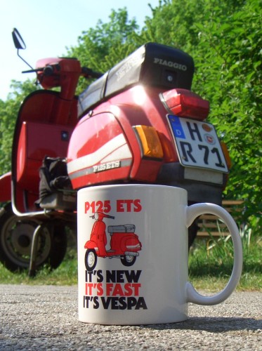

ein schmuckstück weniger hier bei mir :-D( - vespathomas ist auf dem weg zur vollabnahme- daumen drücken für das sonderkennzeichen!!! (= :-D:-D )
und von selbigem angemerkt: das "k" im topictitel hat da nix zu suchen!, der roller heisst P125ETS.
hallo,
Ja so eine Kopie hätte ich auch gern.
Etwas offtopic: was ist denn dann an der 125 XL2 Primär anders als an den normalen Primärs?
Gruß Jan
da freue ich mich mit :-D , muss nur noch an der "performance" gefeilt werden, gell!
schönes foto auch, aber den beleuchter würde ich nicht wieder buchen :-D:-D
