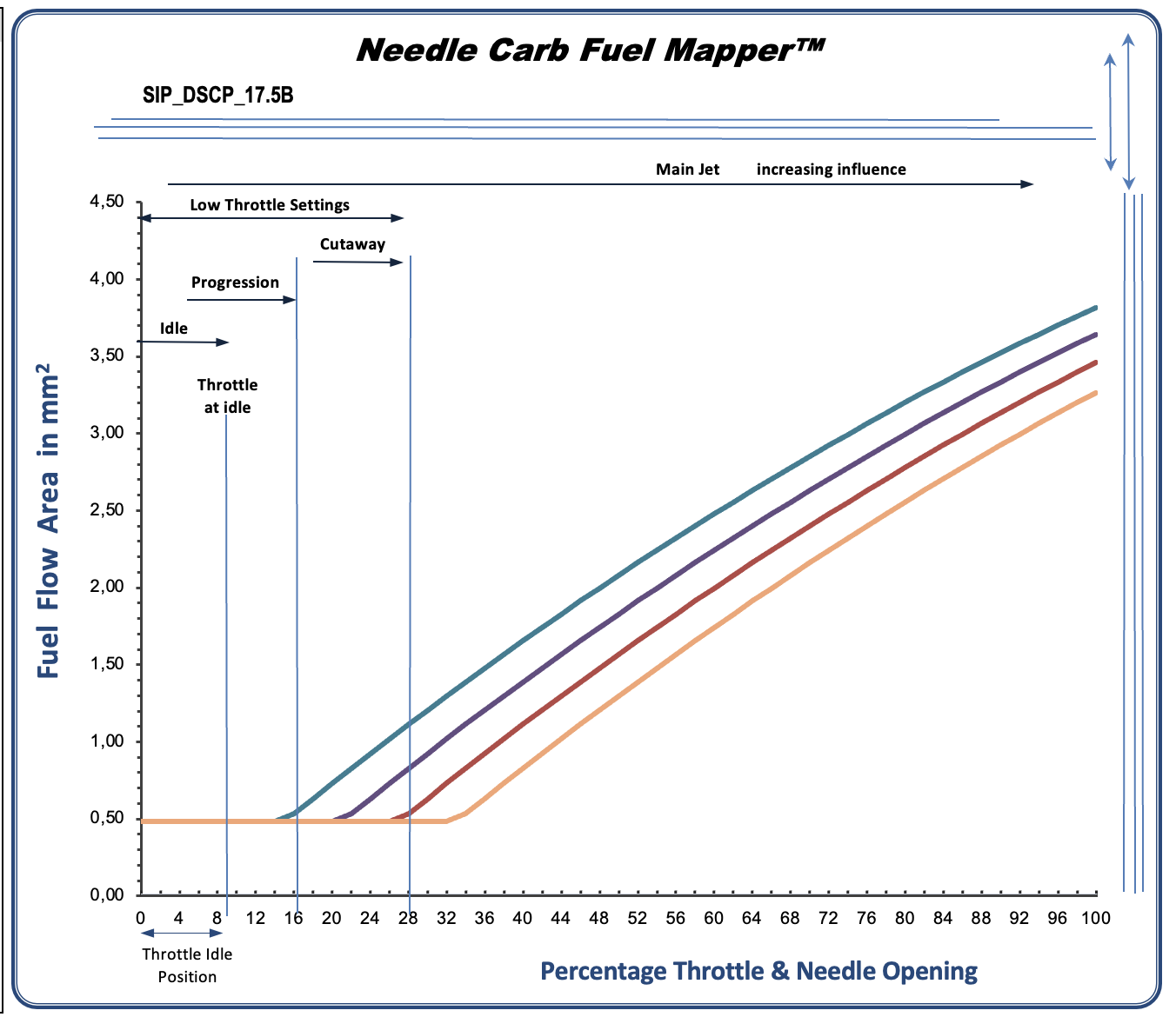

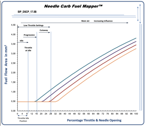

Ich habe ein PK50XL mit eim polini 75cc verbaut und eine SIP 17.5B dspc vergasser. Die auspuf ist eine Sito plus.
ich suche nach die bedusung hilfe
wir habe gerade 72 haubt und 45 neben.
mit diesse bedusung is lehrlauf nicht gut ein zu stellen.
mit 42 neben auch problematisch.
Grusse Jacob
  • 9 Monate später...
Hallo hast du das Problem schon lösen können?Hab auch ein Problem mim Standgas beim SIP Vergaser.Ich kann die Standgasschraube ganz reindrehen und habe trotzdem kein Standgas.
Bearbeitet von tomtom7910
Ja haben wir. Brauchen jetz eine 45 und 68 haubt duse.
Die Einstellschraube macht nur bei der ersten Umdrehung etwas, danach ist die Schraube nicht mehr konisch und der Schieber bleibt auf der gleichen Höhe. Bevor Sie beginnen, schrauben Sie die Schraube vollständig heraus.
Gerade 6000 km ohme problemen gefahren.
