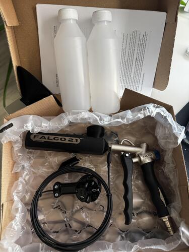

Allerdings hab ich eine andere Pistole im Auge (noch nicht angefangen :whistling:)
läuft ohne Hochvolttransformator! Nur Steckdose für die Erdung/Potential
vor 26 Minuten schrieb zimbo:
Interessant, häng mich mal mit dran.
Die optisch gleiche Pistole tut bei uns in der Werkstatt schon länger gute Dienste.
