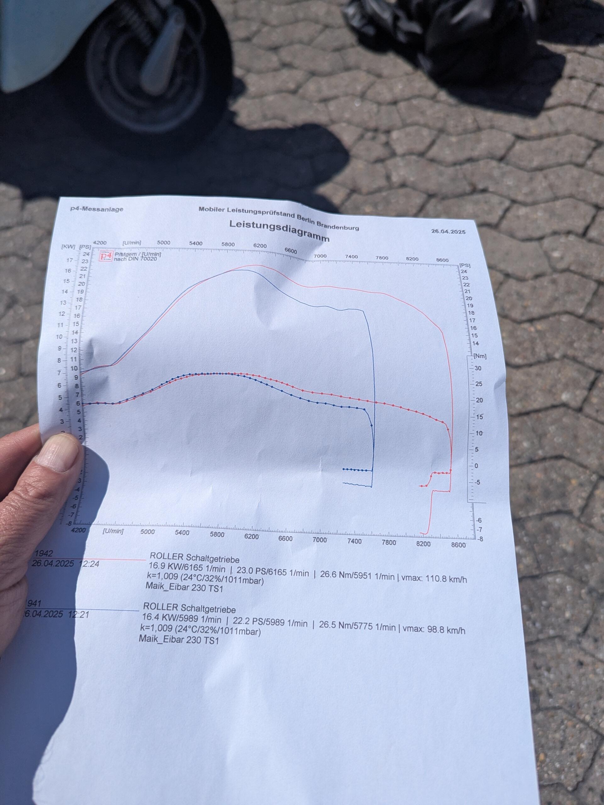

Heute mal das Wetter genutzt und einige KM gemacht.
Zum JL MZ V3.
Soundtechnisch lauter als der Clubman aber wirklich noch angenehm.
Dreht weiter aus und spürbar mehr Leistung.
Dennoch,  Popometer gefühlt untenrum etwas schwächer.
Habe jetzt ein kleines Anschluss Loch vom 3ten in 4ten Gang.
Bei im Flachland noch fahrbar aber vielleicht Spiele ich nochmal mit der Übersetzung.
Aktuell 18/47 auf Spanisch LI150 Getriebe.
