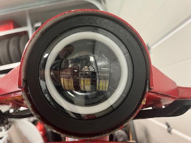

Gestern erstmal verbaut , wollte am Wochenende testen. Dann mehr. Musste noch meinen Schalter tauschen da vorher auf Sparmodell nur Abblendlicht vorhanden war. Erfahrungsbericht kommt
PK Rookie
So, ich habe meine erste Fahrpraxis mit den Scheinwerfer machen können. ich würde dem nur bedingt empfehlen da als Abblendlicht nur der Leuchtring dient der jetzt nicht so die Lichtausbeute hat. Das Fernlicht wieder rum ist sehr gut. ich denke durch das etwas schwache Abblendlicht fehlt dem Scheinwerfer auch die nötige Zulassung für D. Man kann aber auch vielleicht nur mit Fernlicht fahren bei richtiger Einstellung ohne groß aufzufallen. Ich werde , leider erst nächste Saison , mehr testen können, da ich für dieses Jahr  nach Sturz meine Saison beendet habe.

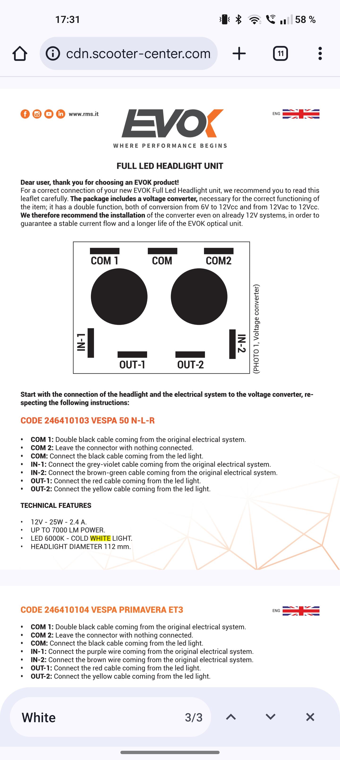

Hallo Scooterlenni,
ich müsste mir erst den Schaltplan ansehen, wie es sich bei XL2 mit Batterie verhält, ob man die Batterie anzapfen kann. Aber die Installation an sich war recht unkompliziert dank der mitgelieferten Einbauanleitung . Wie sieht es mit Platz unter dem Tacho aus, falls der mitgelieferte Spannungswandler verbaut werden muss?

Also nach Blick auf den Schaltplan scheint es möglich die Batterie zu nutzen und den Spannungswandler vom Evok Scheinwerfer wegzulassen. Da ich aber die Installationssituation in real nicht kenne, (ist der Knotenpunkt Elektrik wie bei der XL unter der Kaskade), kann ich da nur bedingt etwas sagen.
Grundsätzlich brauchts du demnach aber kein Extrakabel von der Batterie legen sondern könntest an die Kabel des Zündschluss gehen. Wenn dann der rechte Schalter für die Beleuchtung ist sollte der dann vom Wechselstrom getrennt werden und dann sollte es funktionieren. Natürlich hier alles auf eigene Verantwortung und Einsatz von Messgerät.  Einfach gesagt Grau trennen und an rot gehen.

Danke für deine Mühe. Wir waren am Sonntag erfolgreich mit dem Teil. Alles nach Anleitung vom evok verkabelt mit dem Wandler.
Klappte auf Anhieb. 👍
