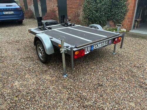

Ich habe in den letzten Jahren den hier benutzt, funktioniert in Verbindung mit Radwippen optimal.
https://www.kleinanzeigen.de/s-anzeige/plattform-anhaenger-vespa-lambretta-gespann-ape50-quad/2737489426-276-1954
Der ist ein gutes Stück breiter als diese standard Baumarkt-Anhänger. Dadurch lassen sich zwei Roller sehr bequem aufladen. Außerdem liegt der auch bei höheren Geschwindigkeite sehr gut auf der Straße.

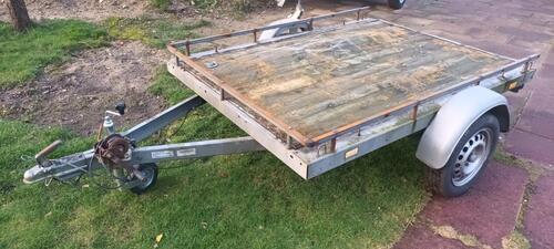

Also mein Kumpel Rüdiger hat 1991 einen Motorrad Anhänger neu geschenkt bekommen von einem Kunden für einen Umbau an seiner R100R.
Damals 13 Zoll und massiv und gefedert mit zwei Rampen und Bügeln für 2 Motorräder.
Den gibt es immer noch. Vierkant Stahl verzinkt.
Vor einigen Jahren umgebaut auf Plattform mit Ösen und Anhänger Bodenplatte.
15 Zoll gebremste gefederte Achse drunter.
Anti Schlinger-Kupplung. 100 km/h Zulassung.
Relativ leicht und perfekt im Handling. Und der Umbau war bezahlbar.
Läuft unsagbar ruhig auch bei höheren Geschwindigkeiten. Auch in schnellen Kurven grandios.
Will sagen: ein Umbau eines top erhaltenen Hängers nach eigenen Wünschen kann sich sehr lohnen.

denke ich mir wenn man basteln kann lohnt sich das... ansonsten nur 80kmh?

100 km/h Zulassung muß nicht zwingend gebremst sein, geht auch mit ungebremsten Anhänger. Kommt auf das Gewichtsverhältnis von Zugfahrzeug zu Anhänger an.

Das gibt es ja alles für halbwegs bezahlbare Geld zu kaufen
So eine Achse und eine Anti Schlingerkupplung plus zwei Räder sind nicht unbezahlbar.
Auf Basis eines alten, halbwegs guten Anhängers, den man für relativ wenig Geld bekommt, kann man mit einer Anhänger Bodenplatte etwas wirklich tolles bauen.
Wenn ich die Preise für so fertige gute Anhänger sehe, ist so ne Menge Spielraum.

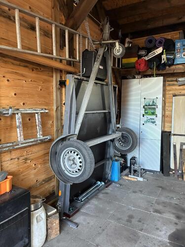

Sicherlich nicht die günstigste Variante, aber die hier finde ich nach wie vor sehr gut. Früher nur in drei Größen verfügbar, inzwischen einige mehr.
Mit Vorderradwippen und Automatikspanngurten sind Zweiräder sehr schnell verladen, der Hänger läuft absolut unauffällig hinterher und ist sehr leicht, hat dennoch hohe Zuladung (zumindest gebremst).
Ich hab seit ca. 8 Jahren den UA250 und da passen 3 erwachsene Motorräder drauf - 2 vorwärts und das mittlere rückwärts (wenn es nicht gerade BMW-Boxer sind).
Egal ob Rasenmäher, Motorrad, Vespa oder 3er-Couch - hat sich schon oft bewährt.
