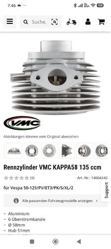

Ist zwar nicht unbedingt die Antwort auf deine Frage, da ich dir zum CP58 direkt nichts sagen kann, allerdings fahre ich seid ein paar hundert KM den Kappa 58, quasi den CP58 mit großen Kühlrippen.
Wäre ja eventuell auch eine Überlegung wenn du eh schon die große Motorabdeckung hast, ganz zu schweigen von der thermischen Stabilität.
https://avotecnica.com/cilindri-gruppi-termici/3630-gruppo-termico-vmc-kappa58-135cc-o-58mm-per-vespa-smallframe.html
Langzeiterfahrungen sind natürlich nach ca. 400Km dürftig. Der Zylinder passte nich ganz. Minimal müsste an der Seite was weg, zumindest bei dem Motorblock an den ich es dran gehalten hatte. Verbaut ist er in einem Motorblock an dem die Sichel schon an den GS58 angepasst war.
Die Verarbeitung der Kanäle in der Laufbahn fand ich eine wenig dürftig aber ok.
Die Masshaltigkeit war dafür allerdings einwandfrei. Zylinder, Kolben, Ringe, Bolzen, alles wirklich gut.
Leistungsmäsig war ich mit meinem Setup (24er auf Membran und PM 40) etwas entäuscht, aber gut, das empfindet eh jeder anders und je nach Setup, sieht das ja auch wieder anders aus und als Ersatz für einen P&P Polini allemal.
