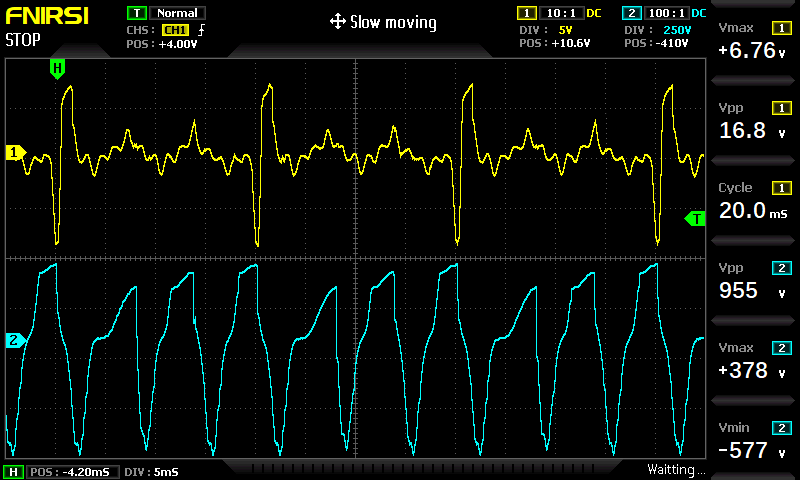

Heute mal einen kleinen Testlauf gemacht:
Vorweg, dies war kein hochwissenschaftlicher Test. Die Bohrmaschine erreicht den Messwerten nach nicht die Drehzahl des Leerlaufes. Dennoch habe ich alle Lichtmaschinen mit der gleichen Drehzahl getestet und kann somit zumindest einen Vergleich auf Grundlage der gleichen Testbedingungen erstellen.
Die "China-Zündung" erreicht folgende Werte (immer gegen SCHWARZ "Hauptmasse" gemessen:
SW zu Gelb 7V        mit Erregerspule zusammen 6,6 V
SW zu Weiß 8,5V    mit Erregerspule zusammen 8,3 V
SW zu Erregerspule 104 V
LML mit Erregerspule:
SW zu Blau Weiß 10,2 V   mit Erregerspule 9,8 V
SW zu Grün          11,7 V   mit Erregerspule 11,5 V
SW zu Erregerspule 93 V

Obwohl ich im Bereich "Strom" nur über gefährliches Halbwissen verfüge, kenne ich natürlich den Zusammenhang zwischen Volt und Ampere. Die Stromstärke der einzelen Spulen hätte mich auch interessiert, allerdings komme ich durch den Wechselstrom auf keine glaubwürdigen Messwerte. Vermutlich mache ich bei der Messmethode einen Fehler.
Zusammenfassend kann man sagen, sobald ich bei den Zündungen, die eine Erregerspule haben, diese mit den anderen Spulen verbinde, habe ich insgesamt eine geringere Ausgangsleistung. Es bringt also nichts, die Erregerspule so zu verbinden.
Somit tauchen neue Fragen auf:
Wenn ich die Erregerspule nicht anschließe und der erzeugte Strom nicht verbraucht wird, raucht die dann mit der Zeit ab?
Sollte ich die zwei Kabel der Erregerspule mit Plus Zündspule und Masse Zündspule verbinden, würde nun statt 12 V Gleichspannung von der Batterie plötzlich z.B. 95V Wechselspannung anliegen.
Was macht das mit der Zündspule?

Ah vielen Dank, das hilft mir schon weiter. So wie ich den Schaltplan sehe, und  die originale Lichtmaschine ja keine Erregerspule hat, würde alles für eine "Batteriezündung" sprechen.
Somit würde es wohl nicht funktionieren, die Zündspule statt 12 V Gleichstrom mit ca. 100V plus X Wechselstrom zu betreiben.
Bleibt noch zu klären, ob eine nicht angeschlossene Erregerspule im Betrieb "abraucht", weil der produzierte Strom keinen Verbraucher hat?
Alternative Idee wäre noch, den Strom der Erregerspule an einen eigenen Spannungsregler zu leiten. Der müsste aber die hohe Voltzahl stark reduzieren und würde wohl schnell heiß werden.
Oder es wäre nicht so, weil die Spule nicht viel Ampere liefert.
Ich verstehe auch nicht, warum eine Kombination (Kabel verbinden) der Erregerspule, die ja einzeln über 100V produziert, und mehrerer anderer Spulen der Lichtmaschine, unter dem Strich eine erheblich geringere Ausgansleistung bedeutet, als einzeln gemessen???
Bei meinem Test bei niedriger Drehzahl (Bohrmaschine) hatte z.B. die Erregerspule 100V, die Spulen für das Licht z.B. 10,2 V. Wenn man jetzt jeweils Plus und Minus der Erreger und der Licht-Spule verbindet hat man insgesamt nur noch einen Ausgang von 9,8V.
Hätte ich so nicht erwartet. Strom ist und bleibt ein Mysterium (für mich)
