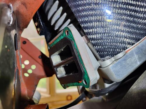

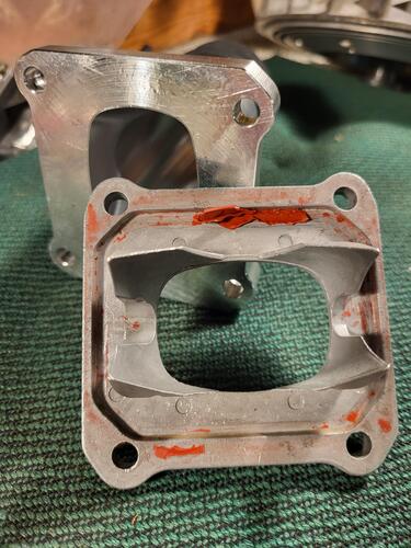

Anbei ein paar Details von meinem Setup. Der Motor selbst wurde nicht von mir, sondern von einem echten Spezialisten zusammengebaut.
Ich habe mich für den einteiligen 220er mit einem 30er Vergaser (PHB.) entschieden. Quetschkante wurde auf 1,35 festgelegt.
Der Quattrini Auspuff wurde gegen einen Falkr D&F getauscht.
Probleme gab es mit einer neuen Kickstarterwelle, da sie und auch die  zugehörige Feder nicht gepasst haben.
Ebenfalls mußten die Buchsen für die Schaltzüge neu gesetzt werden, da der Versatz zur Schaltraste viel zu groß war. Das Schaltsegment hat auf beiden Seiten ein Polygnon und somit ist man mit einer Ausrichtung sehr beschränkt.
Etwas Guss vom Gehäuse mußte an den Stellen wo die Schrauben vom Repkit vorbeilaufen ebenfalls entfernt werden.
Seilzugaufnahme wurde etwas verstärkt, da sie sich beim Kuppeln verbiegt.
Unnötigstes Klumpat: FRT Sicherungscheibe Kickstarterfeder (verstärkt) - hat auch nicht gepaßt.
Rest zu 99% plug&play :)
Kupplungsfedern 8+4 (überdimensioniert) und das fühlt sich beim Kuppeln nicht “sauber” an; sie trennt aber zu 100% bei laufendem Motor - selbst mit einem Liter Getriebeöl.
Getestet wurde es zuerst mit einem FRT-Kupplungsdeckel, der weder mittig noch gerade auf die Andruckplatte gedrückt hat. Somit wurde nachträglich noch auf den Deckel von Erich inkl. dem Zentrierdorn gewechselt.
Kilometer habe ich noch nicht wirklich zurückgelegt, da der Falkr D&F sehr weit unter das Trittbrett reicht und ich nur eine kurze und schmale Karosserie habe und somit absolut kein Platz für den Hauptständer mehr ist.
Bearbeitet von kruemml

Leider sind weder Kickerwellen noch Federn mit Piaggio maßhaltig und die muss ich immer Nacharbeiten.  Die Schaltrastenbohrungen haben wir damals genau an die Cif angepasst, frt hat die leider zu lang gemacht und nun versetzten wir die erneut weil ich diese Künftig verwenden will
vor 51 Minuten schrieb kruemml:
Bitte mal ein Bild und mehr Info per PM senden. Sollte normal immer mit dem Hauptständer passen.
Jenachdem wie lang z.B. eine Stoßdämpferverlängerung oder der Stoßdämpfer + Stoßdämpferversatz ausfällt, sitzt der Auspuff natürlich extrem hoch unter dem Trittblech.
Ebenfalls interessant wäre eine Info welcher Hauptständer genau verbaut ist (eine zentrale Feder, oder 2 Federn). Meld dich gerne mal :thumbsup:
