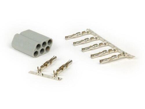

Hallo zusammen,
könnte mir Jemand sagen, wie die gezeigten Pinne heißen und wo ich passende männliche sowie weibliche bekomme?
Es müssten ein paar Stecker neu gepinnt werden, die PK S Schalter passen nicht auf den XL Kabelbaum.
Vielen Dank und Grüße
stecker_f_r_kabelbaum_bgm_pro_6_steckkontakte_vespa_piaggio_gilera_stecker_bgm6606mpl_1_.jpg
vor 7 Stunden schrieb PK50S47:
Hallo zusammen,
z.B. Kabelschuh für Rundstecker
