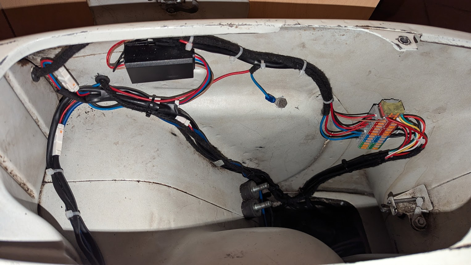

Hallo zusammen,
ich habe ein Problem mit meiner 50N, auf der seit 5 Jahren die VAPE-Zündung läuft. Bisher funktionierte alles tadellos, aber im letzten Herbst ist sie plötzlich ausgegangen und ich bekomme seitdem keinen Zündfunken mehr.
Folgende Fehlersuche habe ich bereits durchgeführt:
  • Neue Zündkerze eingebaut
  • Zündkerzenstecker durchgemessen - Werte in Ordnung
  • CDI durchgemessen - Werte in Ordnung
  • Massekabel auf Durchgang geprüft
  • Test ohne Killswitch durchgeführt
  • Spulen der Zündgrundplatte durchgemessen:
    • Erregerspule (rot gegen braun): 465 Ohm (Sollwert laut Forum ca. 515 Ohm)
    • Pickup: 64 Ohm (Sollwert laut Forum ca. 72 Ohm)
Die gemessenen Werte weichen von den Sollwerten ab. Ist diese Abweichung noch im vertretbaren Bereich oder liegt das Problem an den Spulen? Ansonsten bin ich auch für andere Fehlerquellen dankbar.
Vielen Dank für eure Hilfe!
