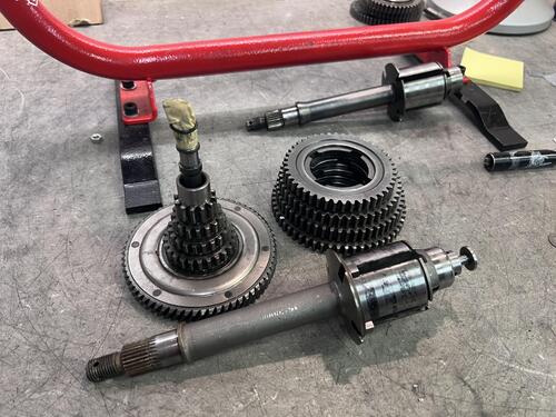

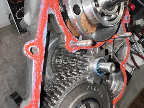

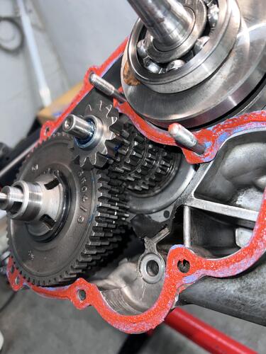

Nopp nicht was erwähnenswert ist😤 wollte mal das Gehäuse zusammensetzen da Getriebe 22/27 bleibt… kein Bock dass er es dann nicht zieht (22/24)! Naja wie soll ich sagen, sind schon weng doof die alten Gehäuse mit den Lager auf der Lima😒 Da hat sich irgendwas verklemmt gerade kein Plan und Bock🤮🫣 die Kuwulima eiert um 0,2 und lässt sich nicht wirklich drehen…… Währe ja ok…. wenn erstes mal! aber so ne echte Katastrophe hab ich noch nicht gehabt. Jetzt kommt halt mal die wundervolle tolle lässige schöne OK ich hasse nur die Zeit davor der Rest ist ja in Ordnung mit genug Wein und Schnaps, danach gehts dann weiter. Bin da recht gemütlich unterwegs mit 3 Kits, Job da kommt das Hobby halt am Schluss.
Aber was kann man da so verhauen verstehe es nicht.

So nun gehts dann auch mal weiter…. Gehäuse sind endlich zusammen, dass wollte einfach nicht zusammen aber nach mehreren anläufen hat's dann doch funktioniert und die Welle dreht frei. Jetzt kommt dann der Kopf. Werde berichten

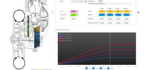

Nachtrag zum Getriebe, die Primär bleibt bei 67 und nicht wie am Anfang beschrieben bei 64/22 da habe ich ein wenig bedenken das er dass nicht ziehen könnte… Wenn der Motor sich so anfühlt dass er es denn ziehen würde, kann ich dies immer noch verbauen. Aber für den Anfang lieber mal kürzer dafür fahrbar.
