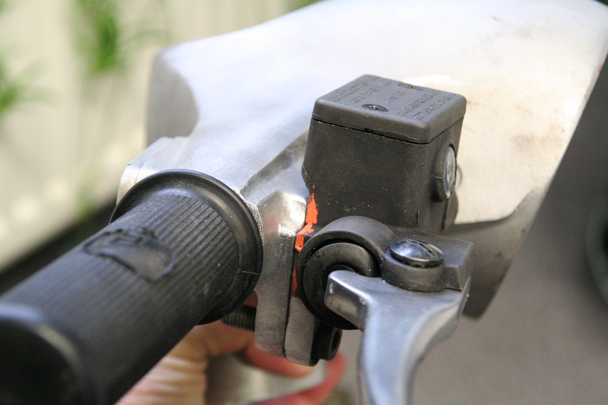

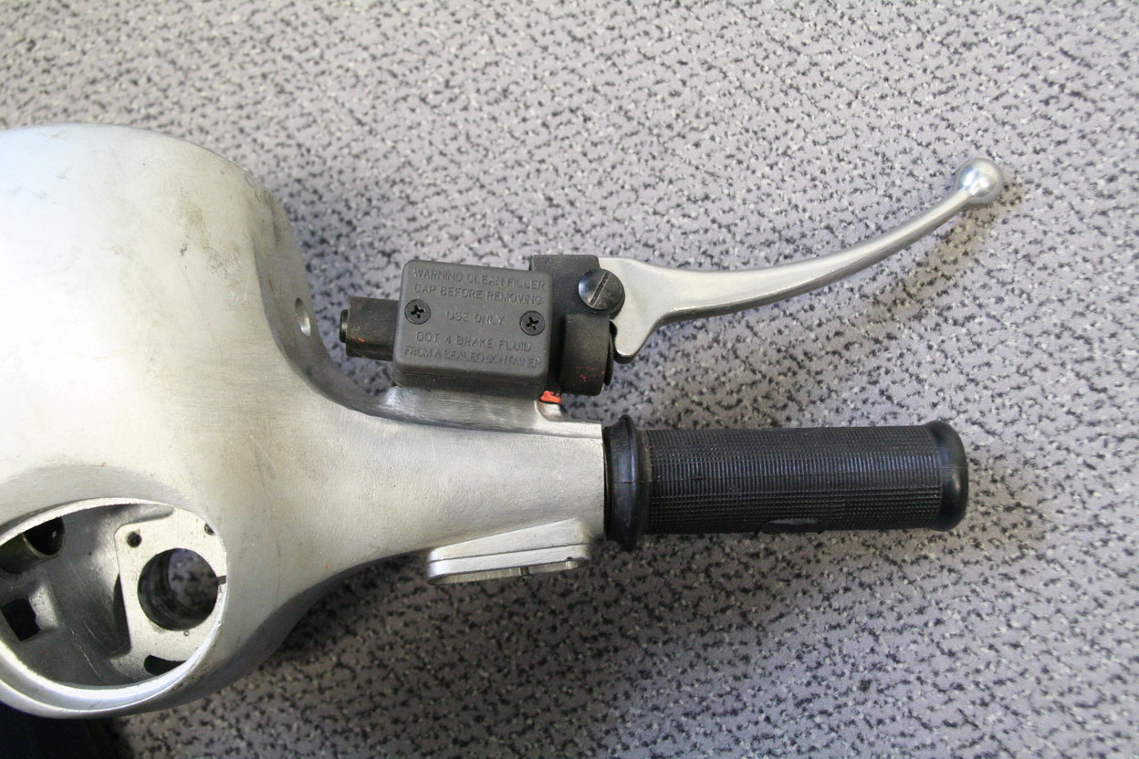

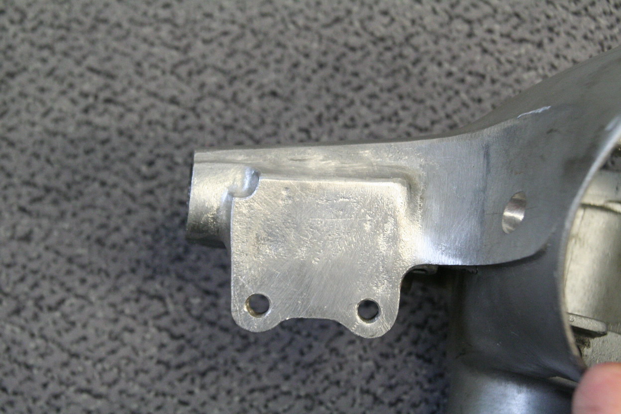

hab am we mal schön geschraubt......

Schöne Lenkerarbeit übrigens!
thanks :-D bin ich auch mächtig stolz drauf. war ne sau arbeit.... :-D

@Basti Hab mir die Bilder der PK nochma angeguckt. Eigentlich nur die Racing-Aufklebers ab und nen grossen Langnese- oder Dolomiti-Eis-Aufkleber rauf, Motor rein und fertich!!! :-D Geiler Lenker, für die Falc-SS?

wann willste die karre eigentlich holen? der lenker ist für die replika.....komm mal die tage rum, dann kannst die teile holen und die ss mal anschauen.....

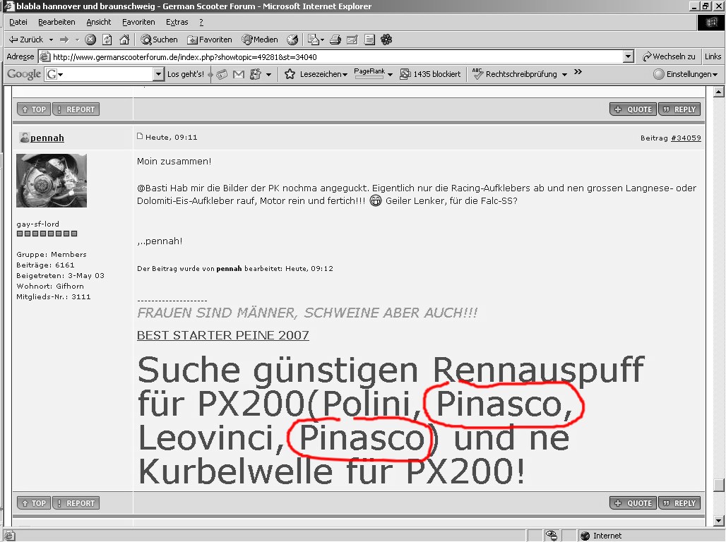

Hohoho....immer langsam mit den jungen Pferden! Hoffe von dem Typen heut ma die Nachricht zu erhalten ob er den Sub mit Endstufe nimmt. Und dann wüsst ich auch nich wo ich die Karre hier zusammenstecken soll...dachte da dran das bei Dir zu machen?! :-D
@holgi
sind wir heute ein wenig verwirrt :-D:-D:-D
Jaja...schon geändert! :-D
