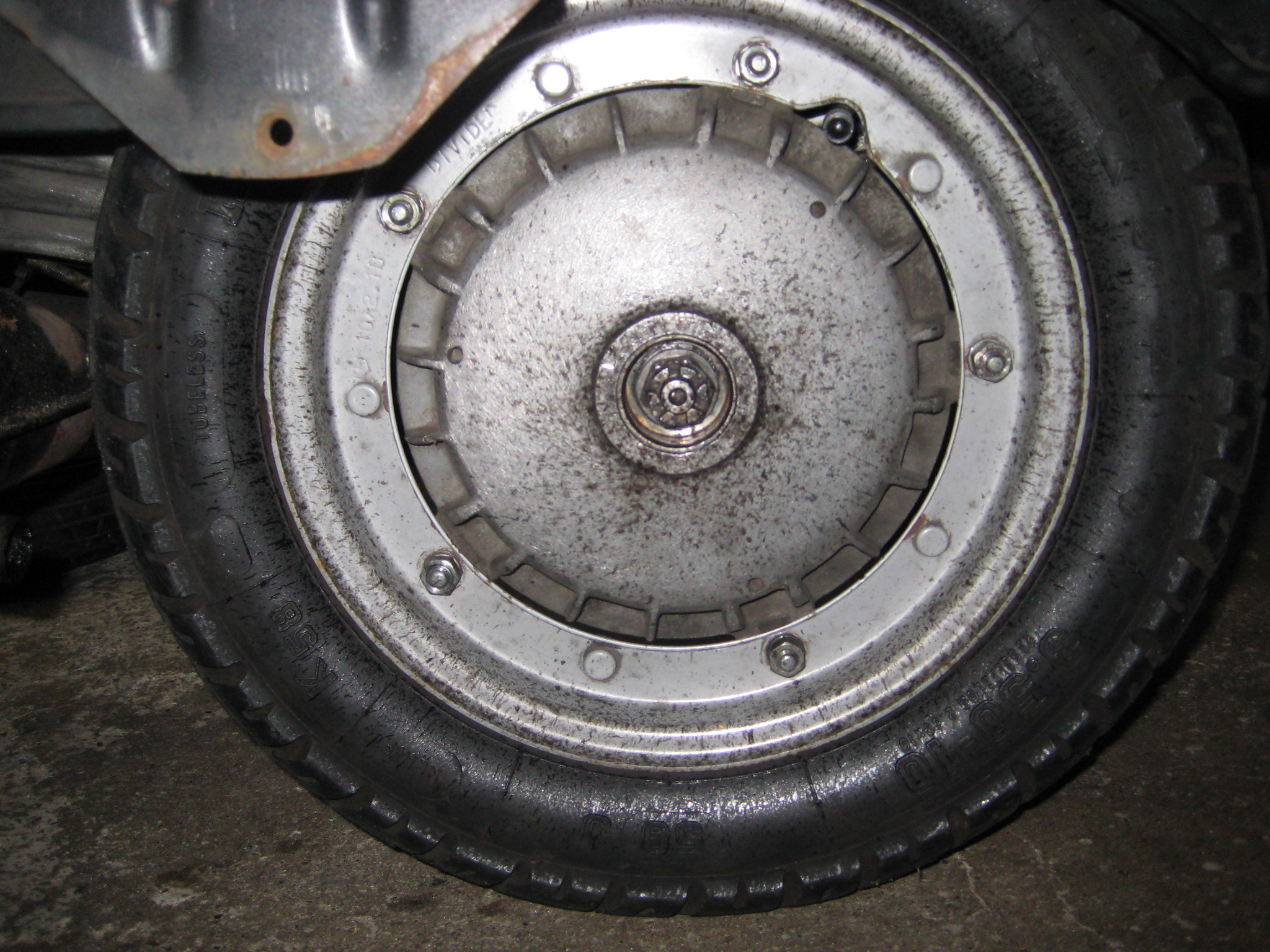

Aber trennen tut die sau immer noch nicht!!!
Beläge nochmal in Öl gelegt aber immer noch nichts! Was soll ich tun :-D
Und mein hinterrrad sieht so aus!
Uuuuups, Edith fällt grade ein das sie den reifen nicht mit dremo angezogen hat und auch keinen Splint drin hatte :-D

Du willst nen REIFEN!!! mit Dremo anziehen??? :-D
Also ich pump den immer nur auf ...^^
Klickt deine Dremo bei 2 Bar??? :cheers:
Zu deiner Frage: Haste drei oder vier Scheiben verbaut? Vier trennt eh nicht wirklich!
Wenn drei - dann alles eingebaut??? :-D Druckpilz und Anlaufscheibe drin??? Reinfolge der Beläge Ok? Wie ist das Gefühl am Hebel? Wie viel Leerspiel?
Und zu deinem Süffhinterrad: also zu viel Öl denk ich geht ja gar nicht! Es sei denn du hast es über die Gehäuseentlüftung eingefüllt :-D (oder bei ausgebautem Motor)!
Ich tippe wenn dann auch auf Simmerring! Oder haste ...................................... AHHHHHHHHHHAAAAAAAAAAAAAAAAAAAA - den Kupplungsdecke gar nicht plan verbaut??? Das würde auch wieder deine nicht trennende Kupplung erklären ;-)
