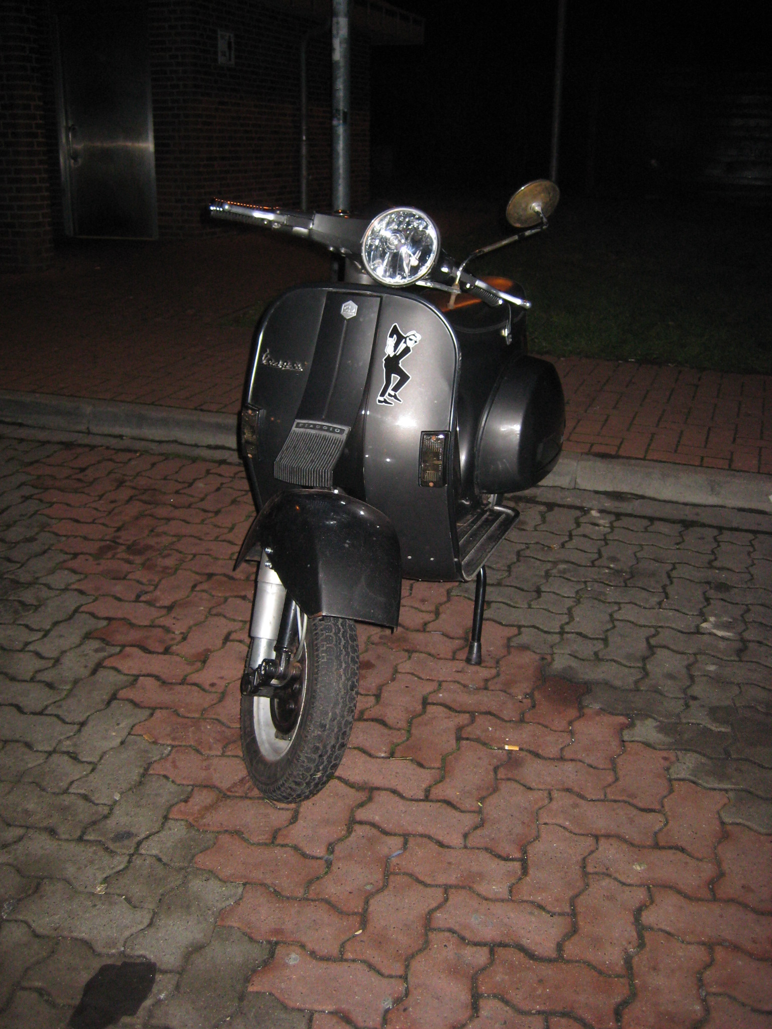

Heut mal wieder ein klein wenig an meiner VNA gebastelt.
Will euch den derzeitigen Stand natürlich nicht vorenthalten, daher hier ein paar pics (leider nur mit Handy):
Heute hab ich mir erstmal nen Kabelbaum gestrickt (weil kommt ja nen 177er Polini DrehSkiBär mit Kaba-Welle, 28er Mikunette, 200er Getriebe mit kurzem 4ten Gang, 23er Cosa KuLu und Sip-Performance rein).
War vorhin noch bei den Trittleisten bei, hatte dann für heute aber keinen Nerv mehr :-D .
Muss wie gesagt noch die Trittleisten passig machen,nen Loch/Löcher für den Bremslichtschalter am Fußpedal bohren,noch ein wenig Kleinkram hier und da,dann geht sie zum Ausbeulen und dann ab zum Lacker (Soll RAL7016 Anthrazitgrau werden. Bin mir nur noch nicht sicher, ob glänzend oder abmattiert besser aussieht. Was meint ihr? Genauso unschlüssig bin ich mir bei der Chromgeschichte. Würdet ihr Lampenring, Trittleisten und Co. in silber/chrom lassen oder schwarz lacken?).
Hoffe die Reuse dieses Jahr noch auf der Straße zu bewegen...
...Töppi
@ toeppi:
ich würde ihn leicht anmattieren lassen, max. 10% oder so. und dann mit ein paar chromteilen "auffrischen".
die trittleisten nietest du aber, gelle?! geschraubte leisten sind für'n a****... :-D
nietkopfformer und (mittlerweile) skills wären vorhanden. :-D
@spiderdust
Yo, werden genietet. Würde dann evtl mal auf dich zurück greifen (können wir ja in einem Zuge mit dem Schlitzrohr machen), um deine Kenntnisse in Anspruch zu nehmen.
Das mit 10% anmattieren klingt gut. Würdest du Klarlack nehmen und diesen mattieren oder direkt den Basislack?
@spiderdust
können wir so machen, ja. :-D
wenn du anthrazit nimmst, hast du einen metallic-lack, da kommt (vorsicht, laienwissen) meines wissens eh klarlack druff. also mattierung in den klarlack.
wenn du 'nen bling-bling roller machst, wie ich meinen, kommt glanz besser.
edith rät noch, das schlitzrohr vor dem lacken schonmal ans beinschild anzupassen.
Bearbeitet von Spiderdust
@spider
der Lack heißt nur Anthrazitgrau, ist aber kein Metallic. Bin echt unentschlossen, ob matt oder glänzend...
Mit dem Schlitzrohr dachte ich mir auch so. Werde (wenn ich es hier habe) es vorm Lacken in "Form" bringen, damit wir dann mit der Rolle nur noch klemmen müssen.
