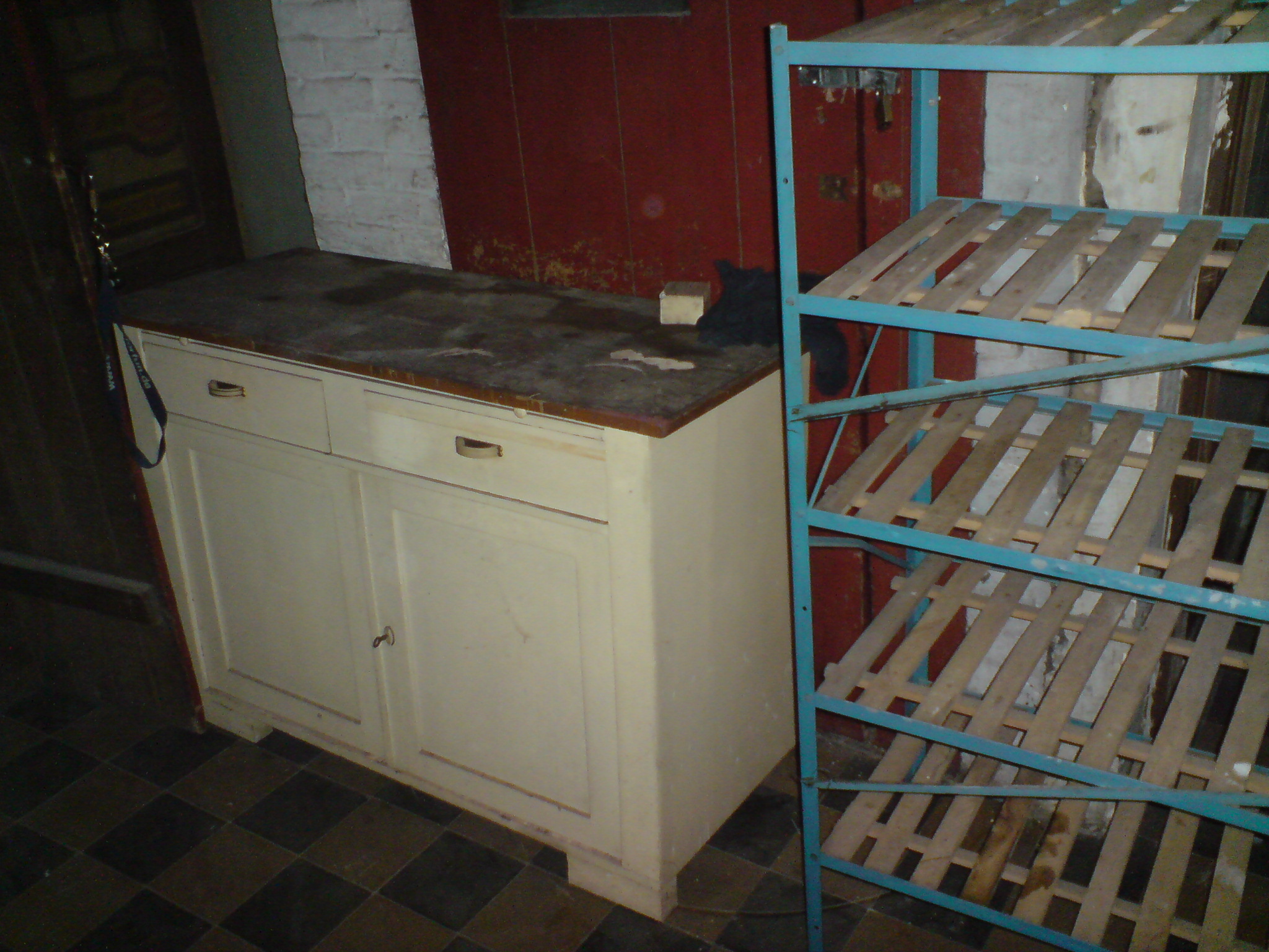

Mein zweites ich "Sperrmüll Dieter", hat übrigends gestern wieder mal die Oberhand gewonnen. Neue Einrichtung für die Werkstatt, man(n) braucht definitiv zwei Werktische ! Kommt wohl Schraubstock und Standbohrmaschine druff. Teileregal hab ich nun auch ! Me like Sperrmüll very much ! :-D
Adresse in BS zum Schweissen hab ich leider nicht.
Aber zu deiner Sperrmüllwerkbank und Regal: :-D
Meine "Werkbank" in der Garage ist die alte Wickelkommode aus den 70er Jahren auf der ich die neuen Pampers damals
anbekommen habe. ;-) Nicht mehr im besten Zustand und auch nicht wirklich tauglich dafür aber ich kenn das gute Stück
nun schon seit meiner Geburt und es leistet treue Dienste.
Bearbeitet von issolaM
