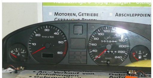

Naja,die Nadel sollte bei warmen Motor in der Mitte der Anzeige stehen, das tut sie aber nicht (80°C sind der erste Strich hinterm kalten Bereich, danach ist die Spreizung anders) und ausserdem war der Schlauch zum Kühler schon schön warm obwohl der Motor noch nicht so richtig auf Temparatur war, auch ei untrügliches Zeichen dafür.
Naja, ich gucke heute abend mal wieviel ein neuer kostet, wenn u. 20€ (davon gehe ich aus), dann nehme ich noch einen mit.
Werds ja dann sehen obs was bringt :thumbsdown:

Ok, das klingt beinahe eindeutig.
Ein Tausch wird sicher so leicht wie beim Polo 86c sein, :crybaby:
Außerdem sollen die, lt. Audi-Forum, alle 3-4 Jahre im Arsch sein :thumbsdown:
Mein Passat läuft bei diesem Wetter auch unter 80°C laut Anzeige.
Wenn Deine Heizung rel. schnell warm wird, sollte der Th. i.O sein....
Wenn da aber laaaaange nur nen laues Lüftchen raus kommt, dann könntest Du recht haben.
Vielleicht sind ja auch nur die Stecker vom Temp-Geber korrodiert...
Gleiches mal fürs Öl kontrollieren, denn das Öl sollte auch trotz defektem Termostat wärmer werden!

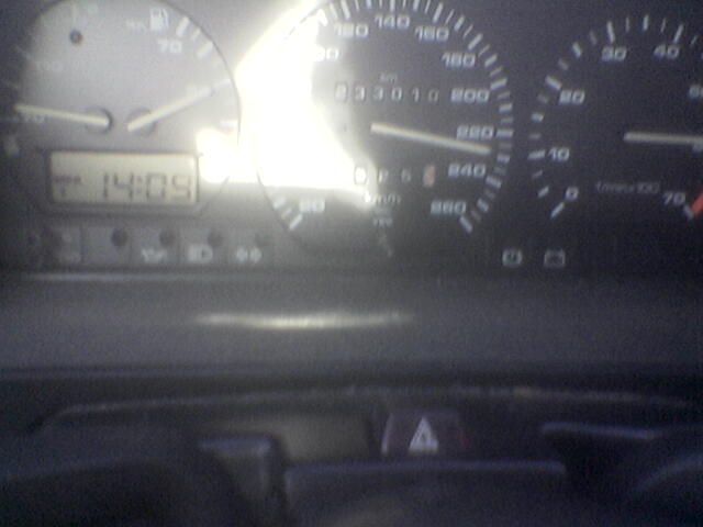

Selbst bei 230 ist mein Passat bei unter 80°C!!!!!!!
Die Kisten werden nur im Stau/Stop-Go so richtig heiß!
Oder ist schon wieder 1.April, und Du verarscht mich grade :thumbsdown:

Ich bin den Audi mit 180 übner die Bahn gefahren, da war die Nadel fast wieder ganz im kalten Bereich! Und danach, im Stand, kam sie gerade mal so ein wenig raus (lange nicht bis zur ersten Zahl!) Siehe Foto sind meine ich 90°C. Tja und die Öl Temp kam eben auch kaum ausm Anzeigenkeller (ganz links) raus. Das ist doch dann nicht normal..

Auf schrauben und gucken, wenn Du Dir nicht sicher bist!
Grünspan = Anschlüsse Korrodiert = hoher Übergangswiderstand = Anzeige zeigt zu geringe Temp. an :thumbsdown:
Da geht der dicke Vorlaufschlauch hin. Aber weiter unten am Block sitzt so ne Runde kappe, die sieht eher aus wie ne Thermostatabdeckung..
Grade geschaut: Thermostat für Deine Karre kostet sagenhafte €12,-!!!!!
Dann schaust da eben auch mal rein, wenn Du beim Multifuzzi nix gefunden hast.

Thermostat IST defekt und ist auch keine Hexerei das zu tauschen! Beim 100er kannste ja im Motorraum sitzen dabei...!
Habe heute den Thermostaten beim Golf 3 mit Klima getauscht! Da darfste alles wegbauen! Klimakompressor, Servopumpe etc etc.
Na und? Dafür wird er jetzt nach 5 min so warm, dass glühende Luft ausser Heizung kommt! Und die Anzeige steht sofort stoisch auf 90 Grad! Offizielle Öffnungstemperatur 87 Grad!
