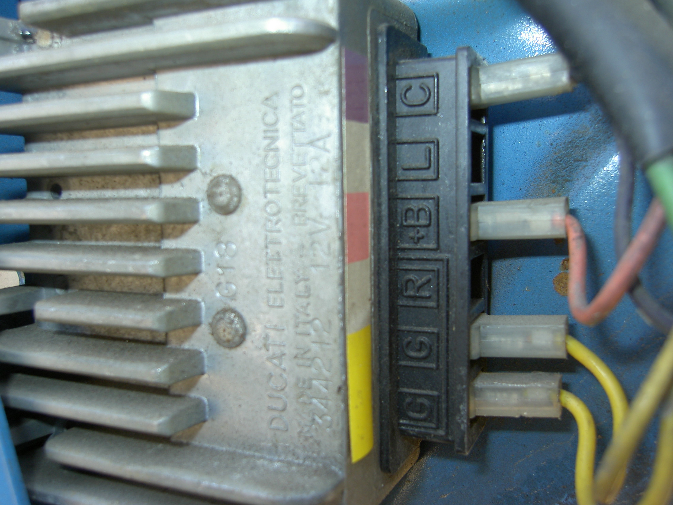

Regler: G G R +B L C sind dann 6 Anschlüsse? :wacko:

@T4 Moin An meinem Spannungsregler sind G G belegt R nicht +B belegt L nicht C belegt

Also DOCh vier Kabel! :-) Toll! Bin noch nicht völlig verkalkt ;-)

@GT: Such doch nach so nem Original Spannungsregler mal im Netz. Mit 4 Anschlüssen.
Weil so häufig scheint der ja nicht zu sein, und daher ob der vergrippte Micha einen hat? ;-)

Gibt es denn bei den nicht belegten die theoretische Belegungsmöglichkeit? Also: sind das echte Steckplätze oder nur Leerlöcher bei "R" und "L"?

@T4 @all
R und L sind nur Leerlöcher
hier mal nen Bild von meinem Spannungsregler

So, bin beim Spannungsregler spannenderweise erstmal raus. Man soll nix anfassen, wenn man sich nicht richtig fühlt. Da mein Doc bis 15:00 Mittach macht, dachte ich, ich schau mal eben nach dem Teil. Beim Runterwuppen der einen Polradkiste (die mit den schweren, nicht etwa die leichten) hat's im Rücken geknurpselt, die Kiste kam auf Grund des schmerzbedingt verlorenen Schwunges nicht so hoch, wie sie sollte und traf den schon beiseitegestapelten Kistenhaufen. Der kippte um und holte meine weisse PX vom Ständer. Ist aber bis auf Rücklicht, Blinker, Backenlack, Kratzer im Koti, Griffgummi und Bremshebel nix weiter passiert.
Hier aber wenigstens der passende Schaltplan ...
