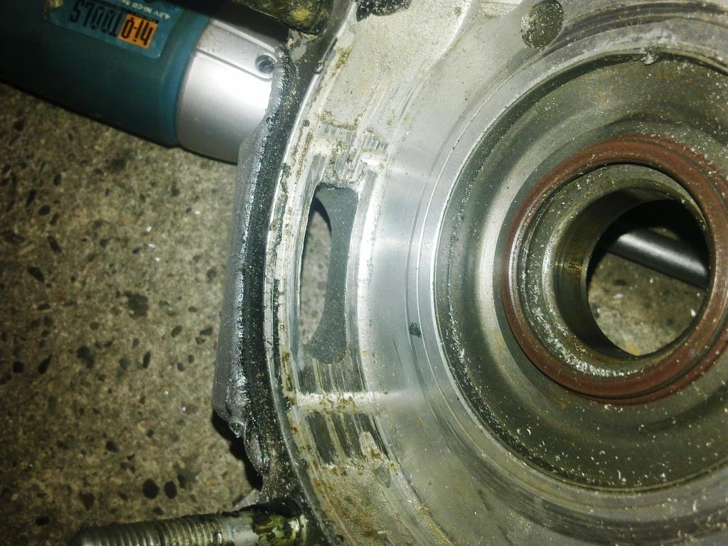

Hier mal was zum STAUNEN :wacko: :

Zur Erklärung (nur einige grössere Punkte):
- keine Kolbenclips!!!
- Kurbelwelle + Lager rostig
- Simmering 2 mal benutzt
- keine Scheibe unter der KuLu
- Drehschieber im Sack
- Stehbolzen M8 und M7 gemischt
- Kronmutterkäfig keine Lasche umgelegt
- etc etc

Tonne auf, alles rein, Tonne zu.
exakt!
Der Zylinder is ok...
den motor hast du soo zerlegt ? kann nicht sein, oder ?
exakt so! heute morgen zwischen 9 und 10 uhr :wacko: !
