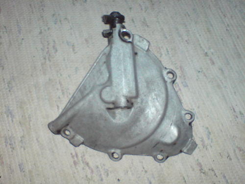

Kupplungsdeckel: da kann nur ein Loch sein, was man von außen sieht, und zwar nur, wenn das Nadellager fehlt, in das der Arm vom Kupplungshebel greift.
Bild:
Handelt sich im Beispiel um 'nen XL2 Deckel, ist ja aber Wumpe. Der rote Pfeil zeigt auf das Nadellager, welches natürlich nur zu einer Seite hin offen ist, nach außen ist es geschlossen. Das Lager sollte es in den Shops auch geben.
post-17072-055365900 1305544558_thumb.jp
Bild:
hm... was lagert denn das nadellager??? müsste da dann nicht auch was sein, in das das nadellager greift?
KP: Vielleicht so,
Die Achse, die für den Kupplungshebel da ist, ist sicherlich an 2 Stellen gelagert (Lager A, B). Das Lager B hat einen Deckel, so dass das zur Gehäuseseite abdichtet?! Könnt ich mir so vorstellen, habe aber auch nix Plan...
post-38435-069259200 1305547115_thumb.jp
KP: Vielleicht so,
ne... ich kann (hier) nicht so geil zeichnen, aber der arm endet am druckpilz, wie bei den großen.
duch das loch ist NUR der druckpilz zu sehen. kein arm. NIX!
Bearbeitet von KP_vom_roller
Also:
Ich hätte ja gesagt, dass nur der Arm der XL2 Deckel mit nem Lager gelagert ist.
Die Standard v50-Deckel sind allerhöchstens mit ner Buchse gedichtet / geführt. Soweit ich weiß (in meinen pdf Katalogen habe ich leider nicht das Einzelteil gefunden) wirde der Kupplungsarm nur von unten eingesteckt ind ist mit nem o-Ring abgedichtet. Die Feder, die den Arm wieder in die "Ruhestellung" zurück führt, zieht dabei den Hebel axial gegen den O-Ring uund dichtet somit.
