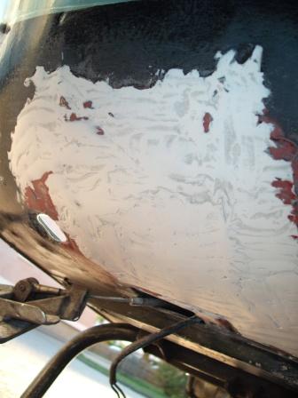

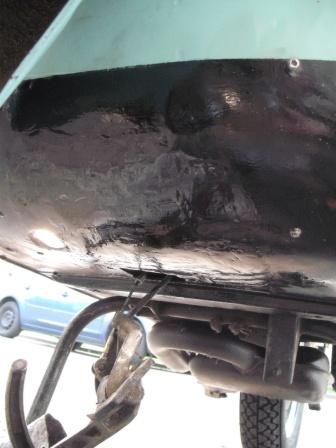

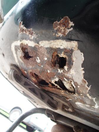

Hallo zusammen,
an meiner PX geht es stetig weiter, das Wetter spielt doch gut mit.
Dank Karsten sind die Löcher zu, und ich kann mich darum kümmern das die Mopede wieder läuft. :wacko:

  Am 27.10.2011 um 20:40 schrieb cosagrün:
Hallo zusammen,
Ist da ein Blech drüber geschweisst worden oder wie sind die Löcher zu gemacht worden?
  Am 27.10.2011 um 20:42 schrieb dirk_vcc:
Da ist ordentlich ein Blech eingeschweißt,Rostschutzfarbe dann Spachtel und Lack. :wacko:
  Am 27.10.2011 um 20:52 schrieb cosagrün:
Aber Kabelbaum und Züge sind im Rahmen geblieben, ohne dass sie abgefackelt sind? Hab nämlich auch noch ein Chassis, dass ähnliche Probleme hat, aber ich hatte bisher keinen Lust den Kabelbaum zu ziehen.
  Am 27.10.2011 um 20:55 schrieb dirk_vcc:
Kabelbaum und Züge sind drin geblieben, Karsten hat gesagt das sie heile bleiben, natürlich ohne Garantie, ausprobiert habe ich es noch nicht.
