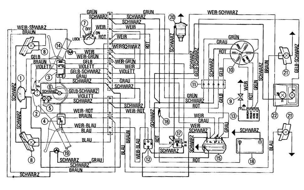

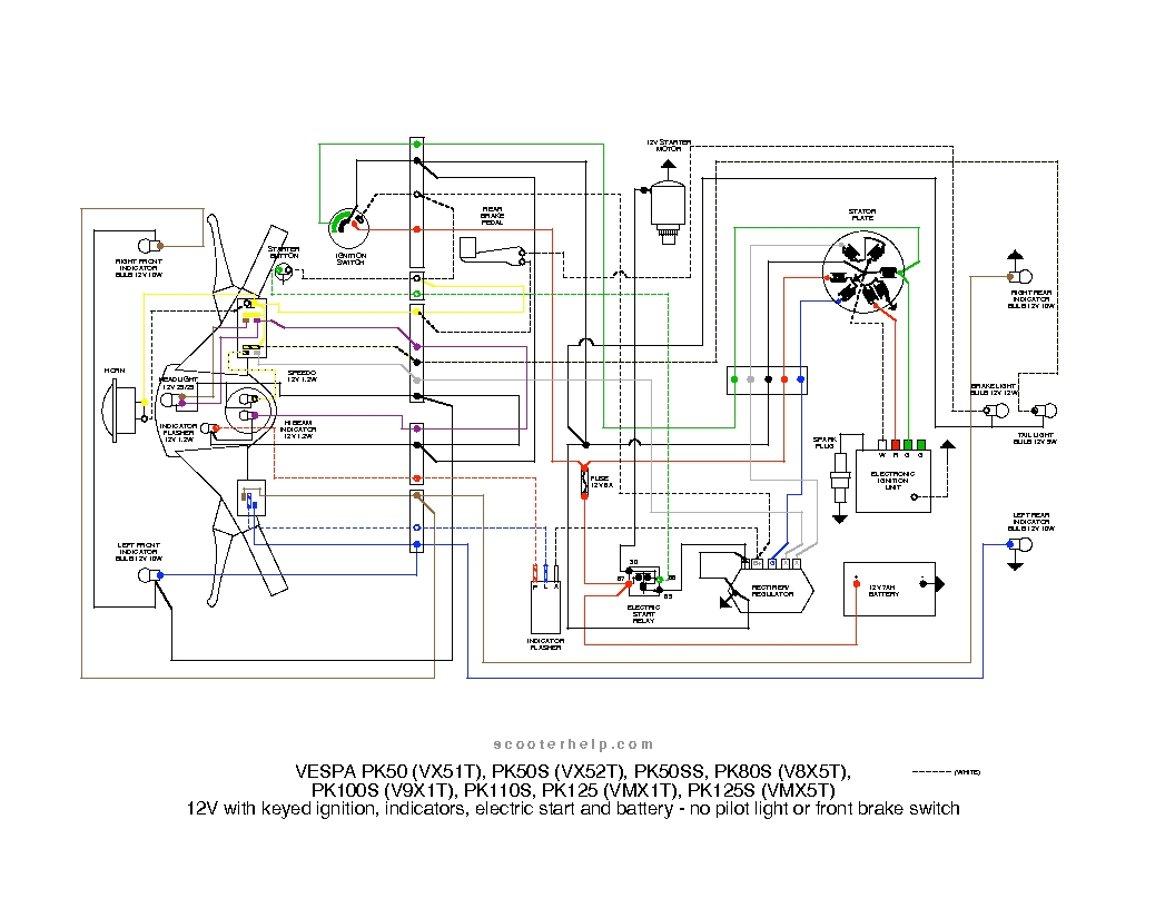

Mal ne Frage an die Elektro-Fückse:
Blinkerrelais für PK80S Elestart hat wie viele Anschlüsse?
Ich bin mir fast sicher, dass das Ding in meiner PK 4 hat, so wie es in folgendem Bild auch richtig wäre:
Dann hab ich mal in den Moppetbutzen geschaut, und nur max. 3-polige Relais gefunden.
Drum auf die Suche nach dem Schaltplan über folgendes Bild gestolpert:
:withstupid:
Eigentlich bin ich mir recht sicher, dass es 4-polig sein müsste, auch wenn z.B. in der roten Zora auch nur ein 3-poliges drin ist....
Welches brauch ich nun???
Verwirrte Grüße,
Alex.
Edith findet, dass bei genauerer Betrachtung, das Bild von Scooterhelp eigentlich falsch sein müsste, da hier das Relais kein +12V Versorgung hat!
Kann das jemand verifizieren?
Und wenn ja: wo bekomm ich nen 4-pol. Relais her?
