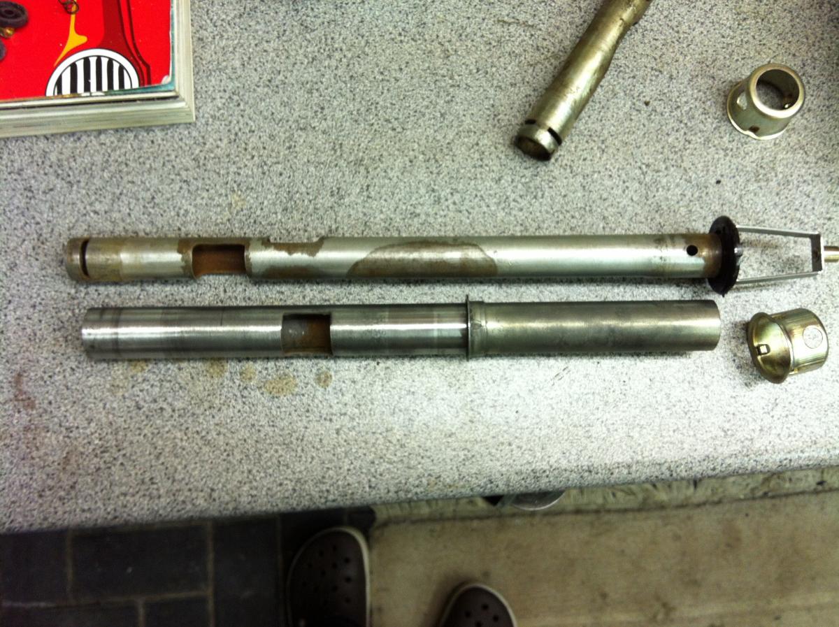

Und nun hab ich mal gerne ein Problem...
@Spiderdust!
Ich hab in einem Topic gesehen, dass Du Dich offensichtlich mit Lenkerendblinkern auskennst.
Ich habe hier ne V 50 stehen, die hatte noch keine und soll nun welche bekommen...
Irgendwie bin ich zu blöd!
Kann es tatsächlich sein, dass ich das Gas- bzw Schaltrohr abschneiden muss?
So, wie es auf den Bildern in dem anderen Topic gezeigt ist, sind die Innenrohre zu kurz...
Ich hab mal ein Foto gemacht, von den Teilen, so wie ich sie habe:
Kann mir da einer helfen?
post-14092-0-43284600-1366987061_thumb.j
MfG Marco
Es gibt Schalt-/gas-Rohr fuer Blinker-System und "normale". Die Blinkerdinger sind ca 2 cm Kuerzer, damit die Huelse (wie auf Deinem Photo zu sehen) noch passt. Wenn Du keine Alternative hast, musst Du absaegen.
Einen Schaltgriff in "kurz" habe ich glaube ich noch irgendwo.
Aaach deswegen:( dann muss ich wohl absägen, das Schaltrohr ist schon lackiert! Dann brauch ich wohl die Griffe schon, denn sonst weiß ich ja nicht wieviel ich absägen muss/kann/darf. Oder kannst Du mir Maße geben?
