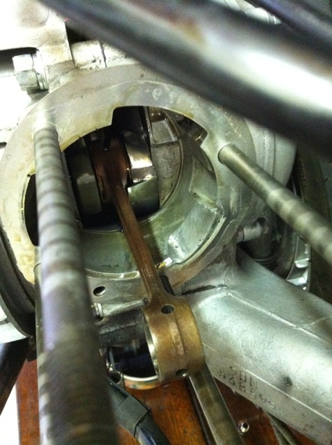

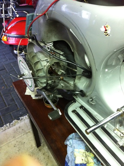

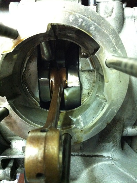

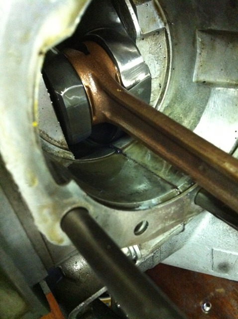

Apropos Schrauben!
Ich hab mal geguckt ob öl im KuluGehäuse ist! Ja, ist es...
Nachdem ich im Topic für getriebeölfressende Motoren gelesen habe, dass zuviel öl auf ne undichte Stelle hinweisen, hab ich das Getriebeöl abgelassen...
Da waren aber von 300 ml (mir ist die erste Kupplung nach ca. 60km verbrannt, deswegen mehr Öl drin) noch ca. 280ml drin!
Die KuWe hat rechts ca. 140 hundertsel und links ca. 125 hundertsel platz zum Gehäuse! Habs mit Messfühler gemessen!
Ist das zuviel Luft?

Sieht für mich jetzt nicht unbedingt nach Getriebeöl aus.....
Die ölsaugenden Motoren sind ja neue Gehäuse, wo man scheinbar ab Werk an der Dichtfläche gepfuscht hat....
Dein Motor ist doch nen alter Spanier, oder?!?

@Wasserbuschi, ja das ist ein Bj. 81 Motovespa Motor! Der Roller sieht aus wie ne PX!
