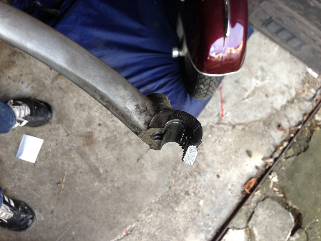

Dann vorhin endlich mal wieder an der Fuffi schrauben können. Beim Testenwollen hat sich der Kickstarter mit Altersschwäche verabschiedet (Hat da noch jemand einen für ne 50 Special?)

By the Way ... hat jemand noch einen Polradabzieher für ne Fuffi übrig? Verkaufen, leihen oder ....

Polradabzieher hat wohl jeder der Hannoveraner liegen, glaube ich.
Brauchst du denn einen bei dem Roller? Oder ist da ein Seegerring vor der Polradmutter? Dann brauchste keinen. ;-)
Und Kicker nächstes Mal richtig festschrauben. Dann bricht da normalerweise auch nix. Passiert meist, wenn die Schraube nicht richtig fest saß.

Wenn wirklich ein Polradabzieher benötigt wird, hätte ich den leihweise da. Und ohne Friedi ins Geschäft grätschen zu wollen: ´nen gebrauchten Kicker hätt ich notfalls auch noch - den müßte ich aber erst noch suchen.

Seegereing war mir nicht aufgefallen, mein Blick war aber auch schon durch Rücken getrübt. Wenn es der Körper, die Zeit und die Lust zulassen, widme ich mich wieder der kleine und dann schaue ich noch mal mit ungetrübten Blick.
Hm. Am Kickstarter war ich seit 2 Jahren (davon Stand sie ein Jahr) nicht mehr dran - der war eigentlich fest und hatte bisher noch nie gewackelt oder gemuckt. Schon mal Danke für den Tipp

Wenn da ein Gewinde für Abzieher ist, passt auch der von der "großen", falls du damit 'ne PX meinst. Die Italiener haben mitgedacht und das Gewinde gleich gelassen.
Wenn kein Gewinde, dann -> Nut für Seegerring, welcher dann als Abzieher fungiert.
