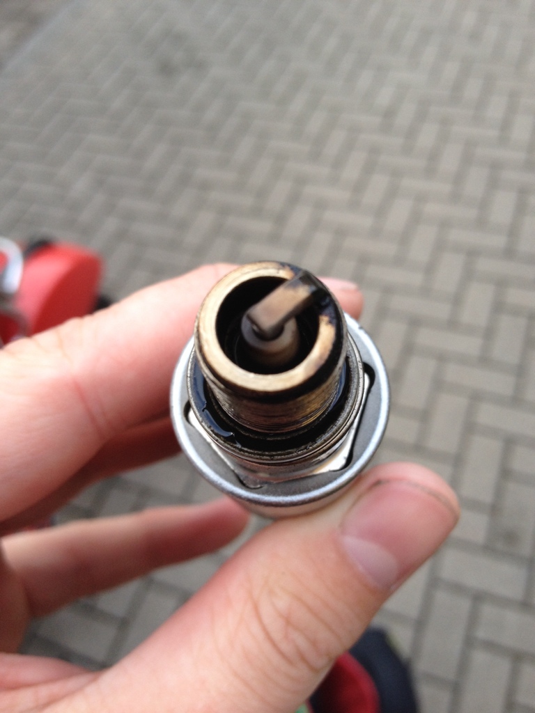

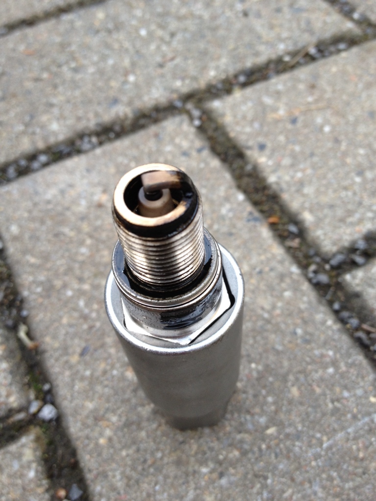

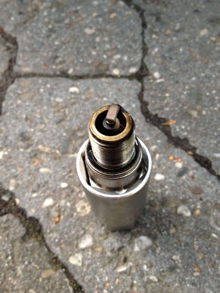

Moin Jungens, ich hab grade zum ersten mal mit meinem Spaco 24/24 Gaser eine runde gedreht und ein ZK Bild das ich mir nicht erklären kann: es ist eine Denso ZK von Karla, die ich nicht wirklich in ihrer Farbe einschätzen kann. HD zuerst 122 jetzt 125, keine ZK Bild Veränderung bemerkbar...Motor läuft sauber und kräftig und zieht gut durch.
Farbe metallisch blank bis leicht angelaufen, kein Rehbraun :-(
Wie schätzt ihr das Bild ein? Ich hab noch nie vorher ne Denso Kerze gehabt.
Ich schraube gleich mal wieder meine alte NGK rein und fahr so morgen zum Treffpunkt hin. Wenn die dann (warum auch immer) auch so aussehen sollte, bin ich leider raus für morgen... :-(post-39581-13972387890246_thumb.jpg

Sieht doch gut aus. Von 2km fahren wird die ganze Kerze doch nich gleich ne andere Farbe annehmen.
Auf der Nase isses ja doch sogar Rehbraun.
Damit du ruhiger fahren kannst, schraub doch ne noch höhere HD rein und mach ein paar Tests aufa Fahrt morgen.
Ich hab jetzt wieder die ngk drin und schau morgen öfters nachm Kerzenbild. Kann mir nämlich auch nicht vorstellen, dass die so mager läuft! Kerze war ca 40km gelaufen und sieht halt (meiner Meinung nach) etwas komisch aus...
Aber Kerzenleserei hat ja öfter was von Kaffeesatzleserei ;-)
Ich gebe nicht so viel aufs Kerzenbild. Wenn die Kiste läuft. Wäre ja schade wenn du raus wärst.
Die Kerze war doch top?
Was erwartest du nach 40 km? Dass irgendwelche Heinzelmäänchen die Kerze mit einem Eimerchen "rehbraun" hübsch anmalen?   ;-)

Ich weiß nicht, ob wir an einander vorbeireden...Das was braun aussieht, ist halt das Material - nix Verbrennung sichtbar :alien:
Edith sagt aber noch, dass es wahrscheinlich wirklich passt und ich einfach zu ungeduldig bin :wacko: Werde dann morgen mal in Hustedt wieder auf die Denso wechseln und schauen, was das Kerzenbild übern Tag so sagt :alien:

Klar, aber es ist immer noch alles metallisch glänzend und sieht einfach nur angelaufen aus und nicht wie "verbrannt/gezündet". Irgendwie zu sauber halt. Vielleicht hab ich aber gestern auch nur ein Bier zu viel getrunken.

Sieht doch gut aus.
richtig, sieht gut aus.
mit den mod. vollsynthölen is das eh sone sache.
denso kerzen verbrennen etwas besser als der indische boschmist oder ngk.
liegt an dieser rille unter der elektrode.

:inlove: Sowas wollte ich hören...Denso verbrennt anders besser  :-D Mir war die Kerze einfach zu "sauber" wie ich oben schon geschrieben hab. Bin da halt grade etwas sensibel wegen neuem Vergaser und HD Spielerei :satisfied:
