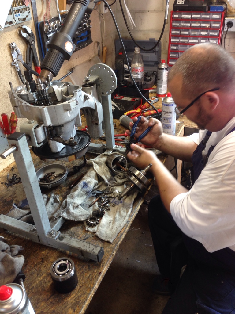

Sven und ich und kevin machen heute basteltag :-)

weniger :-( muss den motor ja wieder sich im wagen gen hannover bringen :)
Aber zwei wieder fit
Die lüfterradprobleme von vor 2 1/2 monaten hatten sich auf den dichtring und aufs lager der KuWe ausgewirkt und so den sprit ins gayttrieböl ermöglicht. Nu is wieder fein! Und die getrenntschmierung ist nun auch vergangenheit bei der schwarzen :-)

Hab ein bischen Körperaua.
aber nicht die, welche drum rumstehen und schlaue sprüche machen :-)
Zugeschaut hat heute keiner, nur reinhauen war angesagt.
So solls sein. Und dann am besten keine bösen überraschungen :) hat es denn gepasst?
