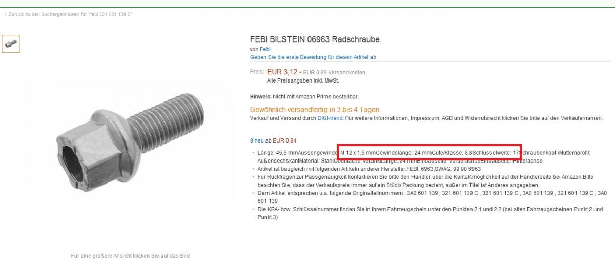

Mal ne Fachfrage: Golf 2 von der Freundin hat M12x1,5er Radbolzen. Da ich einen am Wochenende abgerissen habe :-) hab ich mich auf die Suche nach Ersatz gemacht.
Soweit so gut - auch fündig geworden bei FEBI. Die bieten die entsprechenden Radbolzen an, allerdings in 8.8er Güte...
Kurz mal geschaut: M12x1,5 in 8.8 -> max. Anzugsdrehmoment: 85Nm!
Kann das sein?!? (gut - würde erklären, warum ich die mit 115Nm abgerissen bekommen habe :-D )
Würde jetzt vom Gefühl her sagen, dass Radbolzen eher mehr Drehmoment bekommen...
Oder müssten es 10.9er Schrauben sein? Die dürften 120Nm - was ich schon realistischer finde!
Aber warum bieten FEBI dann 8.8er an?!?
Jemand ne Idee?!?
Jemand ne Idee?!?

Buschi: mein kluges Golf 1 Cabrio Buch sagt 110 Nm für Radschrauben.
Ja - würd ich vom Gefühl her auch sagen und hatte (da Stahlfelgen) einfach mal 115Nm eingestellt....
Aber bei 8.8er Schrauben halt deutlich zu viel - wenn es tatsächlich so minderwertige Dinger sind :???:
Hab jetzt bei KNOLL nach OEM-Nummer bestellt - mal sehen was da kommt.

Radbolzen dürften eher 10.8 sein, 8,8 finde ich etwas gewagt. ATU hat mir auch mal so einen Mist verkauft, mit Drehmoment angezogen und abgerissen. War leider am Praxis Mercedes, ziemlicher Aufriss.

M12x1,5 hat normal 10.9
M14 meist 8.8
Kommst damit bei 70 % Streckgrenze grob immer auf 110-120 Nm
Interessant ist immer, ob die Gewinde (und im schlimmsten Fall auch der Konus/Kegelsitz) trocken oder gefettet oder geölt sind! Die Werte verfälschen dann extrem und geölt sind die Zugwerte grob 1/3 höher als trocken. Damit ist dann die Streckgrenze erreicht!

Das ist es ja, was mich verwirrt:
Und nun?!?
M14 meist 8.8

Im Bereich Konus/Kegel nie niemals nicht und am Gewinde nur mit speziellem Zeug, was zwar das Gewinde pflegt - aber nicht schmiert, damit da keine überhöhten Zugmomente rauskommen.
ich hab eben gegoogled, da ka M12 in 10,9, Erklärung siehe Goof.
Ist das dann bei amazon ein Druckfehler?!?
Die OEM-Nummer (3A0 601 139 bzw. 321 601 139 C) passt bei der laut Beschreibung nämlich....

Habs mit der OEM-Nummer bei KNOLL Autoteile bestellt :thumbsup:
Da ich eher den Drehmomentschlüssel von Schwiegervatter in Spe im Verdacht habe, werde ich vorsichtshalber mal alle 16 austauschen.
Der kam mir beim anziehen weit jenseits der 115Nm vor und selbst ne 10.9er hätte ich damit ja auch nicht abdrehen können ;-)
