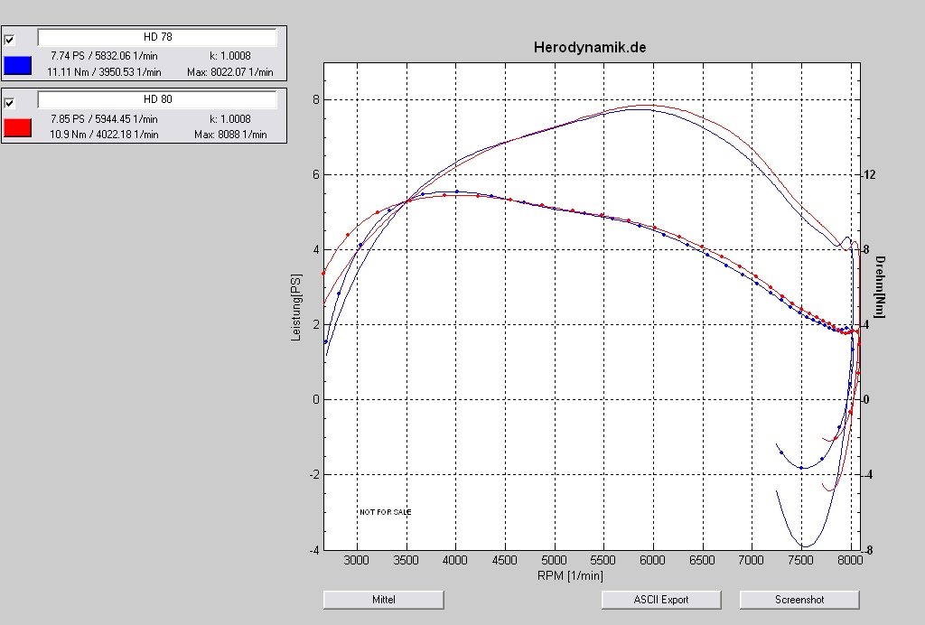

M245 Geschrieben 2. April 2015 Teilen Geschrieben 2. April 2015 Moin ihr Saufnasen, hier mal etwas für die Kurven Doktoren und Leistungsfetischisten unter uns. @ goodthing (wenn er dann mal wieder hier ist): sie läuft wieder Link zu diesem Kommentar Auf anderen Seiten teilen Mehr Optionen zum Teilen...
dirk_vcc Geschrieben 2. April 2015 Teilen Geschrieben 2. April 2015 Naja, Leistung scheint relativ - was ist das für ein Motor? Link zu diesem Kommentar Auf anderen Seiten teilen Mehr Optionen zum Teilen...
M245 Geschrieben 2. April 2015 Teilen Geschrieben 2. April 2015 Das ist die Primavera der Dame mit 130er DR und Banana 1 Link zu diesem Kommentar Auf anderen Seiten teilen Mehr Optionen zum Teilen...

M245 Geschrieben 2. April 2015 Teilen Geschrieben 2. April 2015 ... und ab geht's ..die Primavera der Dame... wolle nix schnell fahre, ist gut wie es ist Link zu diesem Kommentar Auf anderen Seiten teilen Mehr Optionen zum Teilen...
Cheffe76 Geschrieben 2. April 2015 Teilen Geschrieben 2. April 2015 wolle nix schnell fahre, ist gut wie es istIch finde die Kurve gut. Leistung und Drehmoment liegen früh an. Lässt sich bestimmt schön fahre, da keine Drehzahlorgel. Was mich nur wundert ist dass das Drehmoment so abfällt. Ist das normal? Kenne mich bei SF Tuning nicht so aus. Link zu diesem Kommentar Auf anderen Seiten teilen Mehr Optionen zum Teilen...
Cheffe76 Geschrieben 2. April 2015 Teilen Geschrieben 2. April 2015 Als vergleich mal mein 210 Alulini. Da geht das Drehmoment über den Gesamtbereich. Link zu diesem Kommentar Auf anderen Seiten teilen Mehr Optionen zum Teilen...
