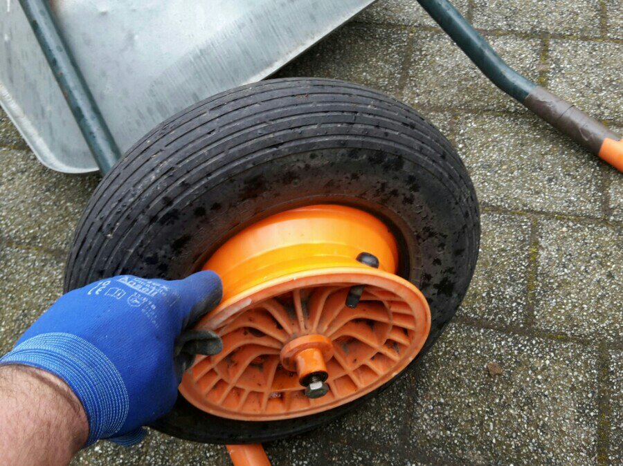

Ich dachte mir vorhin, flickst du noch mal eben schnell den Schlauch von der Schubkarre. Das hier hatte ich nicht erwartet...
Aber egal. Ein 3.50 - 8 Schlauch ist ja in jedem guten Haushalt zu finden :-D .
