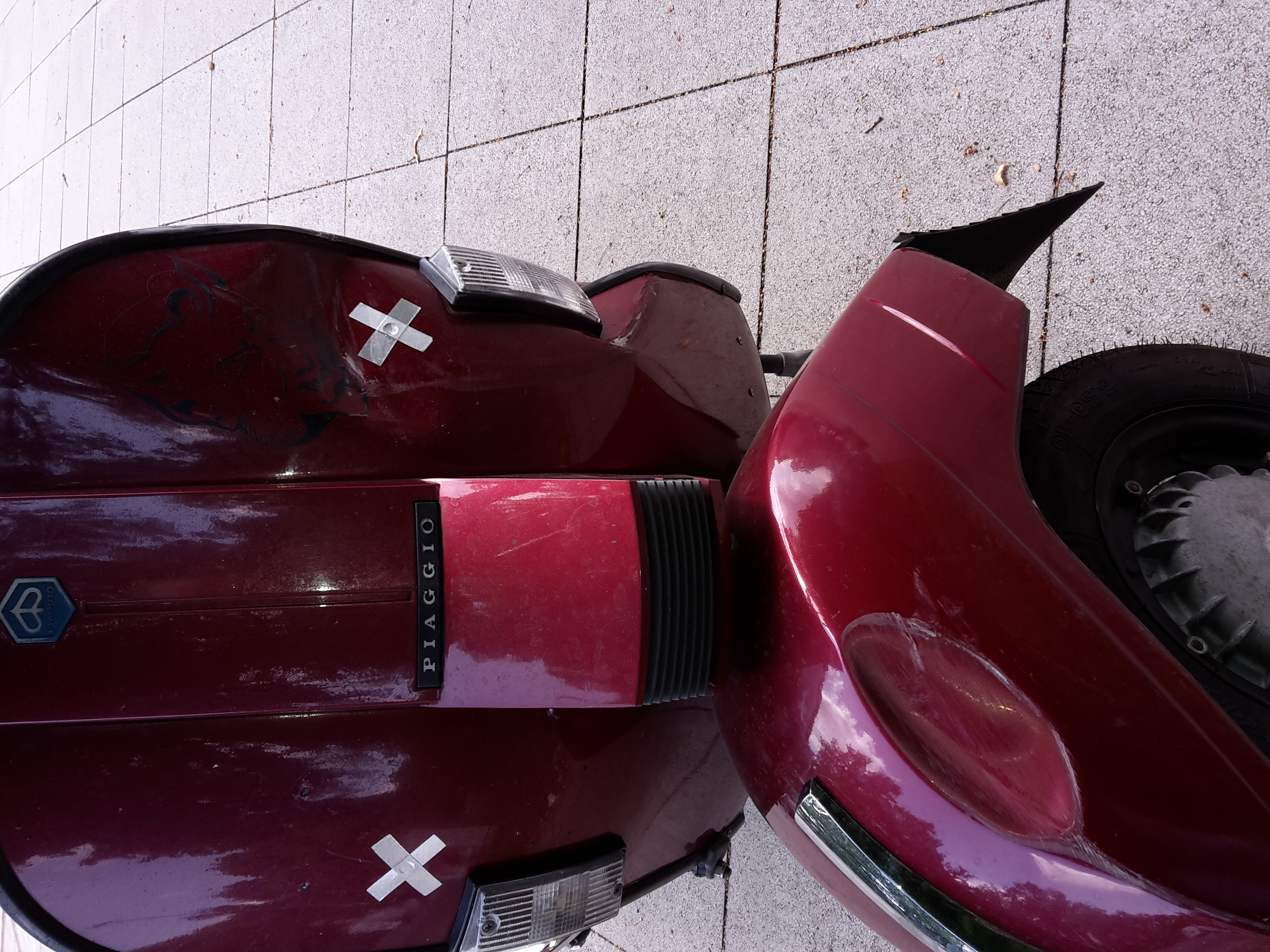

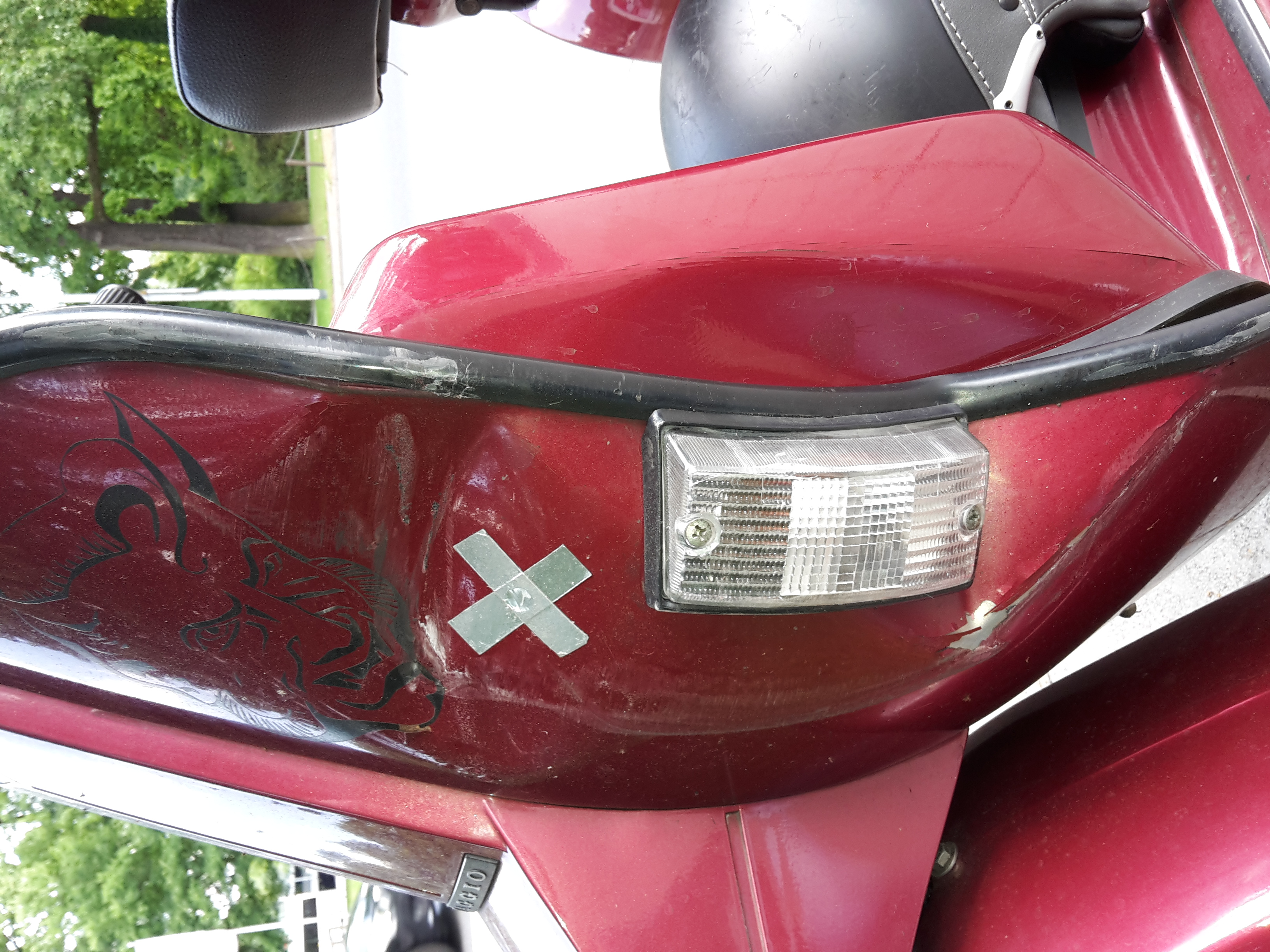

Nippelgate. Sieht vorne bei dir* aus wie die abgeklebten Brustwarzen bei "Erotiktänzerinnen" in Amerika.
*Eddi sacht: bei dir am Beinschild. Nomma die Frage: ist (dir) was passiert?
