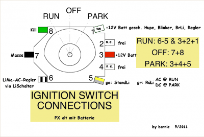

Bei Nr. 8263 auch. Wird ein Kabel falsch geklemmt sein.
Faglaichspild:
post-24082-0-60855400-1328985028_thumb.p
Nee, Korrektur. Muß mit dem weiss-schwarzen Kabel was vom Lichtschalter aus an den Multisteckpoint an der Obsthalterung ankommt zusammenhängen. Funzen Tacholicht und grüne Kontrolllllllllleuchte?
Ja
Beide Leuchten leuchten.
Nochmal Korrektur zu Barnies Zeichnung: das Doppelkabel gelb und grau muß m. E. auf die 4; nicht auf die 5.
Kontrolle bitte. Und vergiss das mit schwarz-weiss ...
  Am 19.7.2015 um 22:48 schrieb t4.:
Gibt's da unterschiedliche Schlösser? Bei meiner einen PX hängen die an der 5 und es leuchtet bei der Fahrt, bei der anderen auch auf der 5 und leuchtet nicht während der Fahrt...
Ja. Der gelbe. Der muß auf die Standlichtbirne. Und die drei schwarzen sollten auf den Dreierverbinder.
Blödsinn. Isses ja alles. Dann die schwarzen alle zusammen nach unten rechts, wenn noch nicht geschehen und grau-gelb am Schloß prüfen.
Unterschiedliche Schlösser? k. A. - bin da nach nem Plan gegangen.
Andere Alternative: erinnerst du dich an die Steckergeschichte bei der roten KundenPX? Evtl. sowas ...

dabei wollte ich in den kalten Keller die GS finalisieren, selbst der Weg war zu anstrengend. Morgen dann wird sie fertig. Funktionieren tut nun soweit alles, Motor fährt sehr kraftvoll und angenehm, bin sehr überrascht.
Lösung: gestern im Dunkeln 4 und 5 verwechselt. 4 ist normal frei
